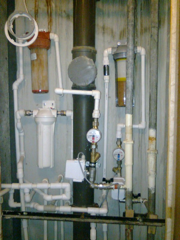

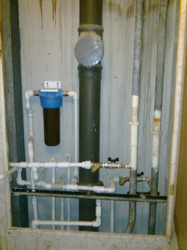

Все сделано полипропеленом с армированым слоем, работа по установке всего с материалами обошлось в 7700р, из них счётчики на воду 3800, материал 960р.
Было:
Стало:
Ржа в фильтрах это за 2 дня пользования системой в рабочем порядке, ближе к месяцу эксплуатации точно придется менять фильтры.
Куплено было следующее:
Магистральный фильтр очистки холодной воды A020 http://www.filter.ru/index.php?act=show&prod_id=63
Магистральный фильтр умягчения B110 http://www.filter.ru/index.php?act=show&prod_id=70
Магистральный фильтр очистки горячей воды A072 http://www.filter.ru/index.php?act=show&prod_id=135
Безреагентный магнитный умягчитель A030 http://www.filter.ru/index.php?act=show&prod_id=177
Фильтр для горячей воды специально был куплен пластиковый, так как в железном вода будет быстрее остывать и придется ее сливать, чтобы она пошла горячая, а это доп. расход воды с тойже надежностью самого фильтра.
Магнитный умягчитель был куплен на всякий случай, чтобы потом из-за него не врезаться в готовые трубы.
Как показала практика монтирования фильтров этой фирмы, сразу следует закрутить до упора шуруп кнопки сброса давления, так как через нее для двух фильтров из трех текла вода. Только не перетяните шуруп, кнопка пластмассовая и может треснуть.
Итого: Вода в славном городе Железнодорожном всегда идет с ржавчиной, даже когда этого визуально не видно, фильтры все равно забиваются ржой, т.е. установка фильтров на 100% оправдана.

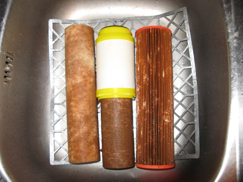

Ровно после месяца эксплуатации фильтрующие элементы выглядят вот так, см. ниже.
Слева на право: механический фильтр на стиралку, умягчение и механика по холодной, механика по горячей воды.
Причем наиболее загрязненным был фильтр для горячей воды, в колбе еще было много осадка в виде жижи, почему-то фильтр умягчения перестал работать после декларированного ресурса (1500л) и начал пропускать ржу!!!

По результатам уже провереных испытаний можно утверждать, что для двух взрослых людей фильтров хватает на 3 недели комфортного житья. После начинаются ощущаться нехватка давления в двух потребителях (душ и кухня) и редко но все таки в фильтре-кувшине на входе начинает накапливать мелкая ржавчина.
