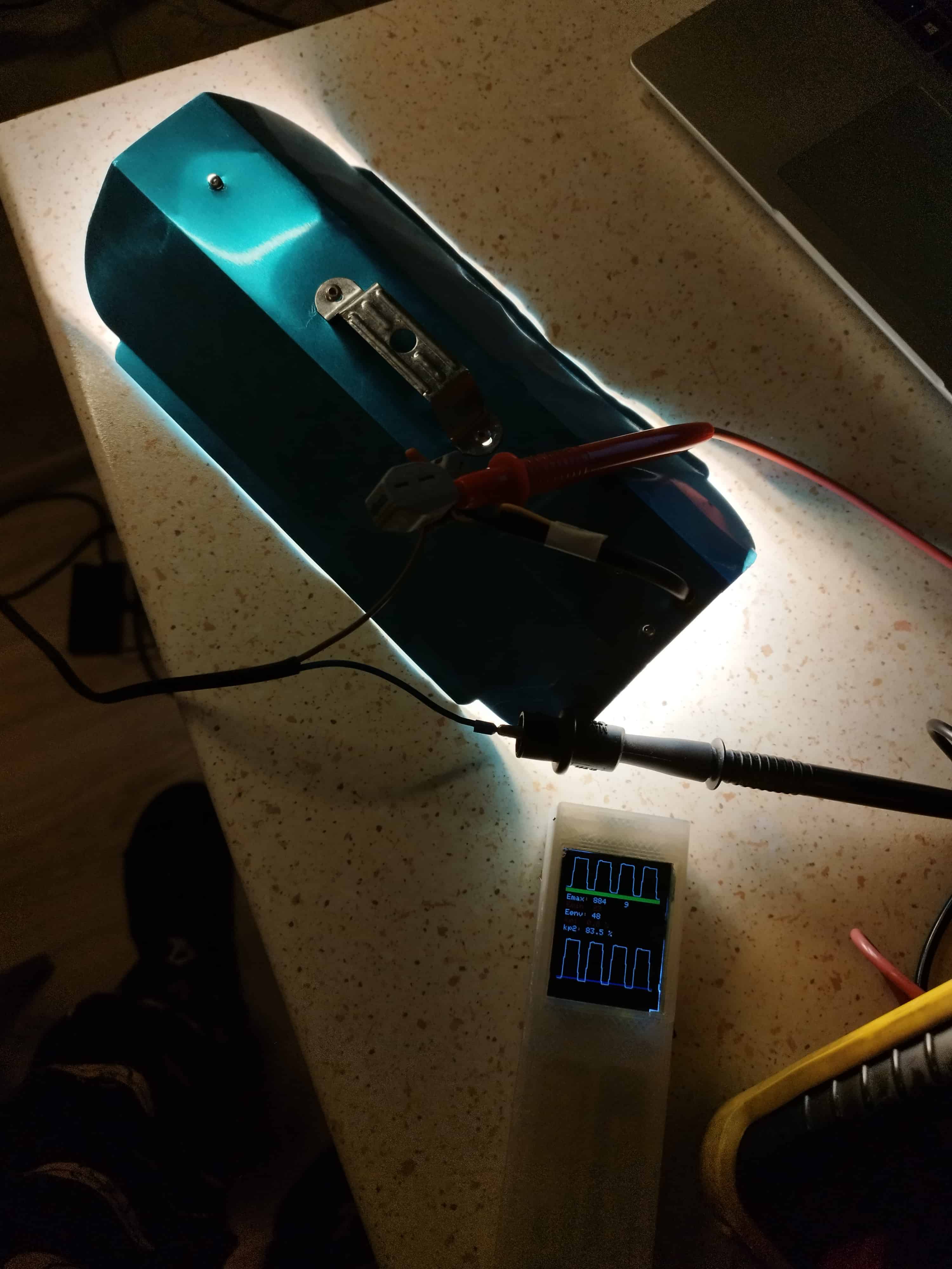

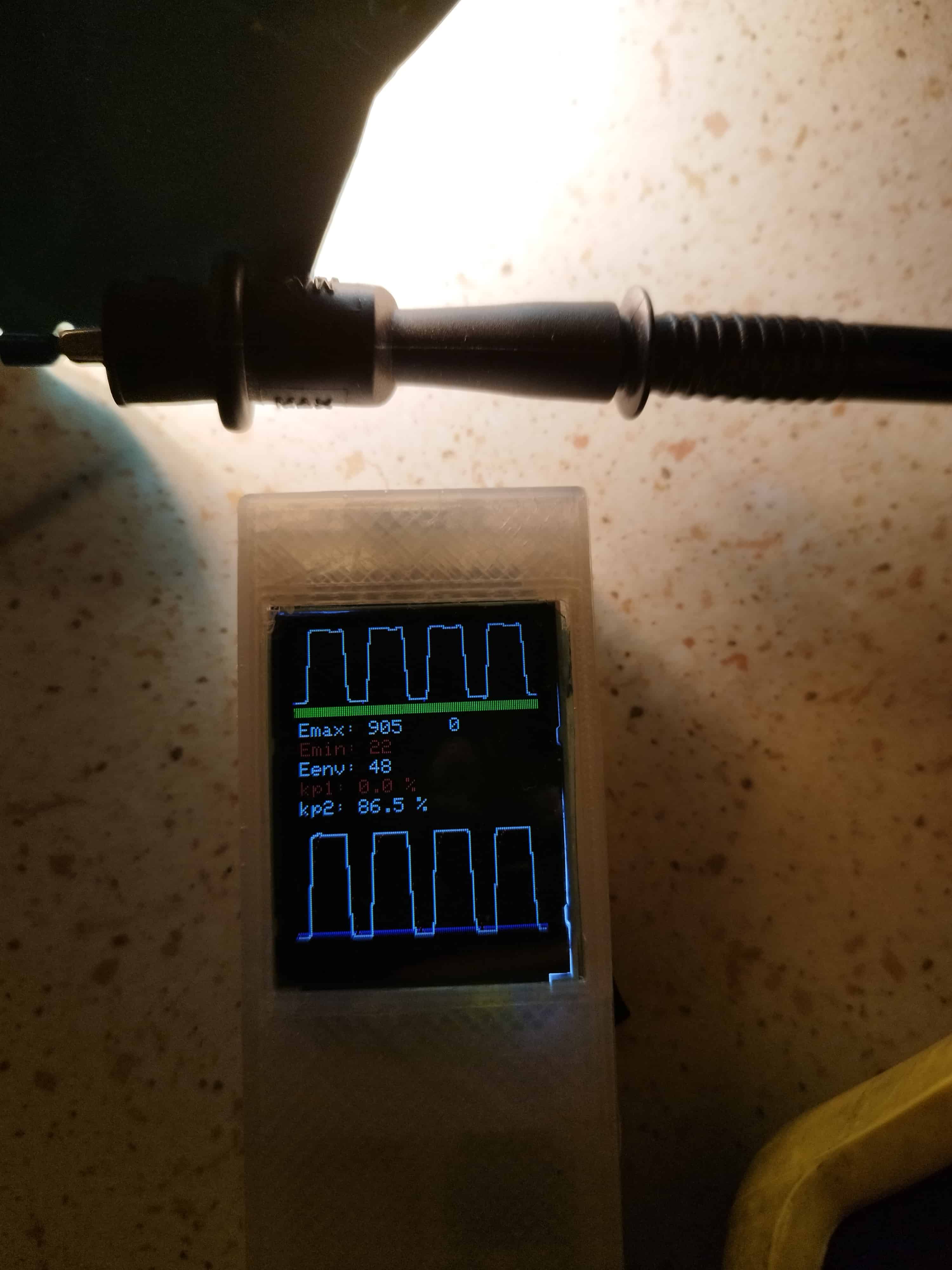

Пытался купить, в покупном все отлично, за исключением параметра излучаемого света, коэффициент пульсации под 90%, глаза вытекают, работать под ним не возможно.
В результате куплен для последующей доделки китайский:
используется линейный драйвер SM2082C (2 шт) с резистором 6,8 Ома. диодный мост MB10F на до 1000В 0.8А
Ток общий порядка 81ма (ток падает постепенно с 101ма до 71ма), греется через минуту, что руку держать сложно.
Сглаживающего конденсатора нет, но есть под него место.
Пульсации порядка 87%, на камеру телефона тоже их видно.
Нужно снижать ток (менять резистор на 10-15 Ом) и допаивать сглаживающий конденсатор (не менее 40мкф 400В)

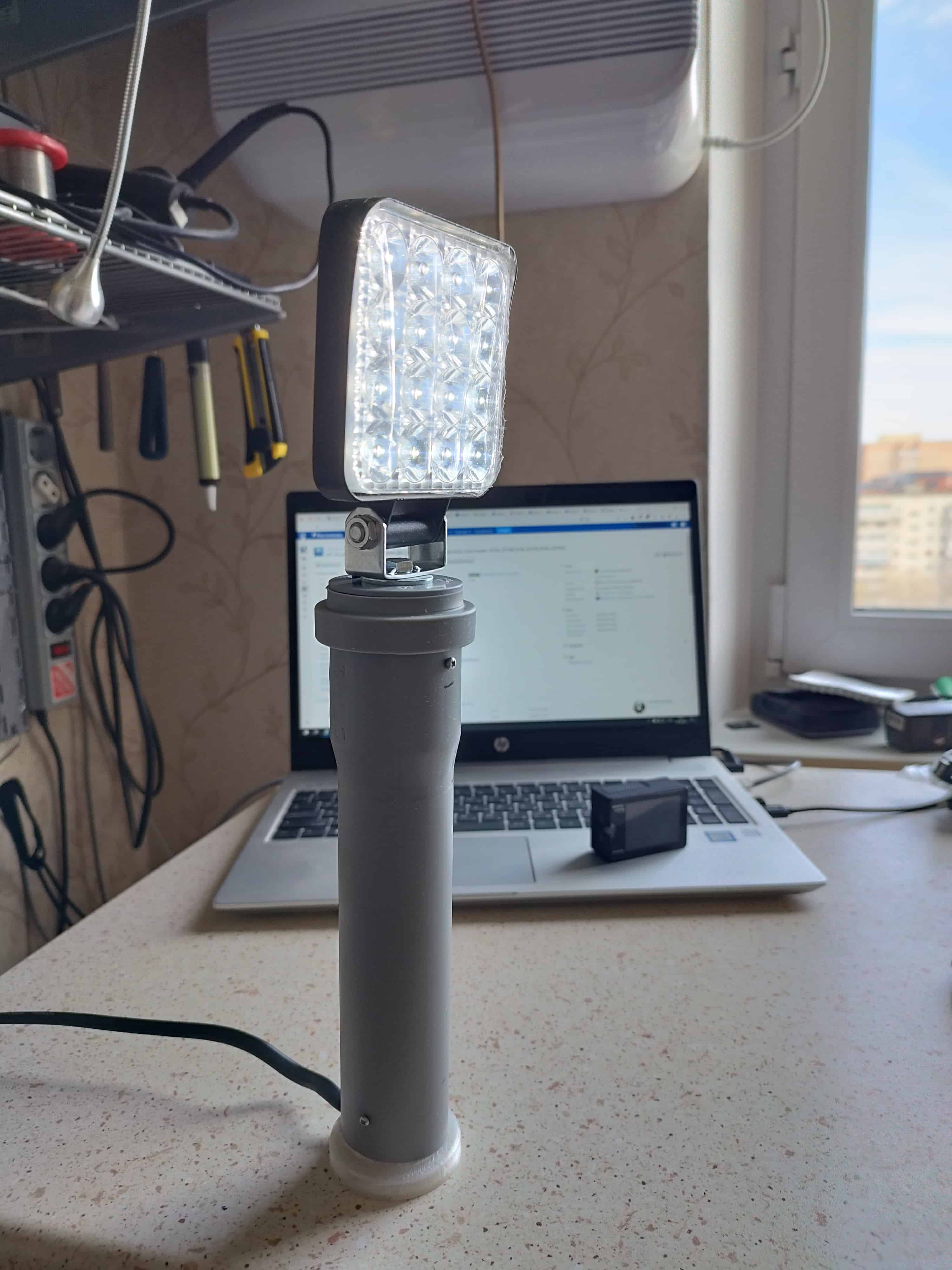

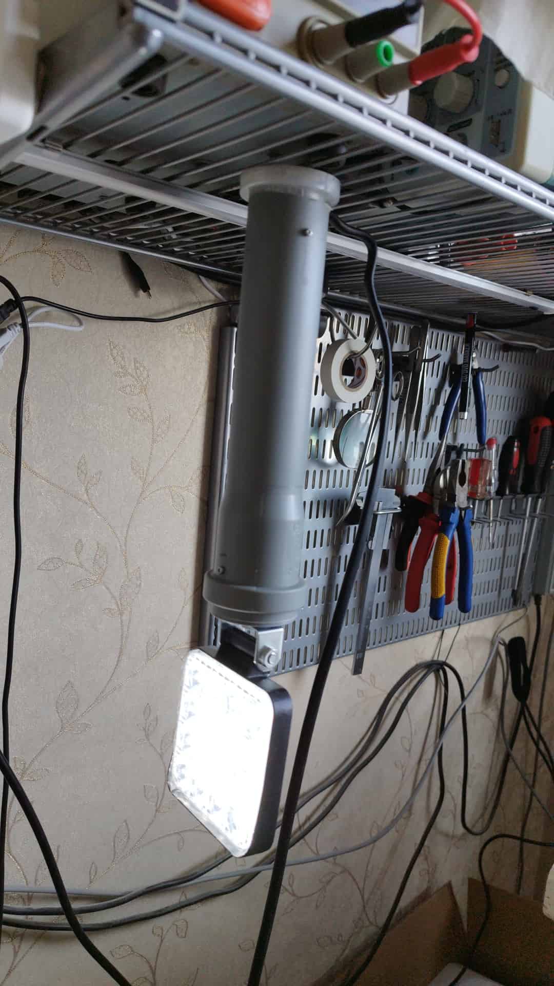

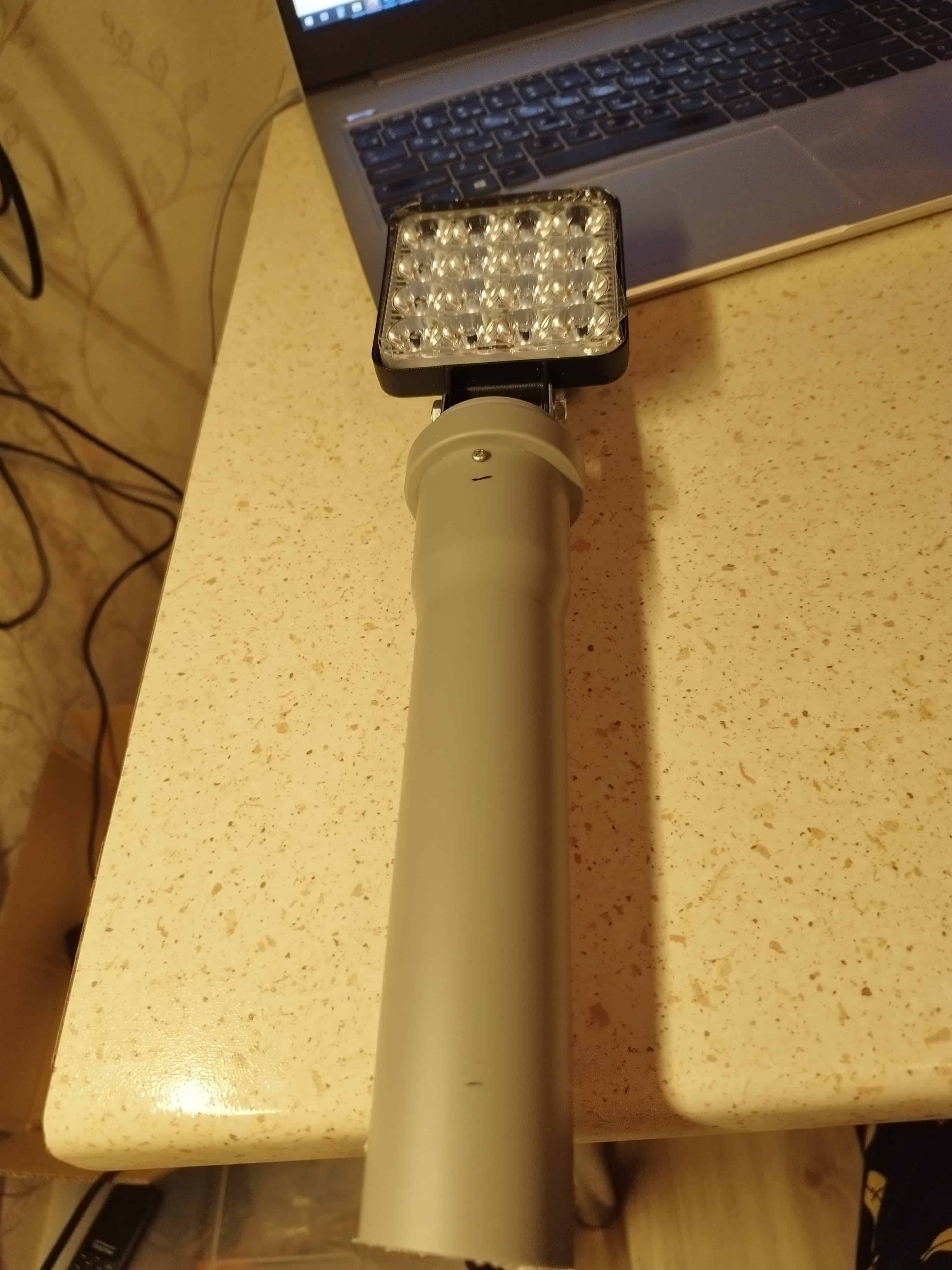

В результате купленный выше прожектор отправился в помойку. Было куплено или найдено в закрома:
1. AC-DC 12V 1.5A 5V 2A импульсный источник питания https://aliexpress.ru/item/4001068798705.html
2. 42 Ватта автомобильный прожектор https://aliexpress.ru/item/1005004008864015.html
3. DC-DC преобразователь понижающий XL4015 https://aliexpress.ru/item/1084552308.html
4. труба сантехническая 40мм серая с заглушкой.
5. сетевой кабель от умершеного пылесоса.
Соответственно в трубу было смонтирован AC-DC + DC-DC + прожектор.
На DC-DC настроено напряжение 12в и ток 0.5А (чисто на глаз чтобы не падала яркость но ниже максимального тока 1.2А минимум на 1/3).
Со стороны обратной прожектору распечатана заглушка, с пазом для пропуска сетевого провода и два ниодиновых магнита от hdd.
