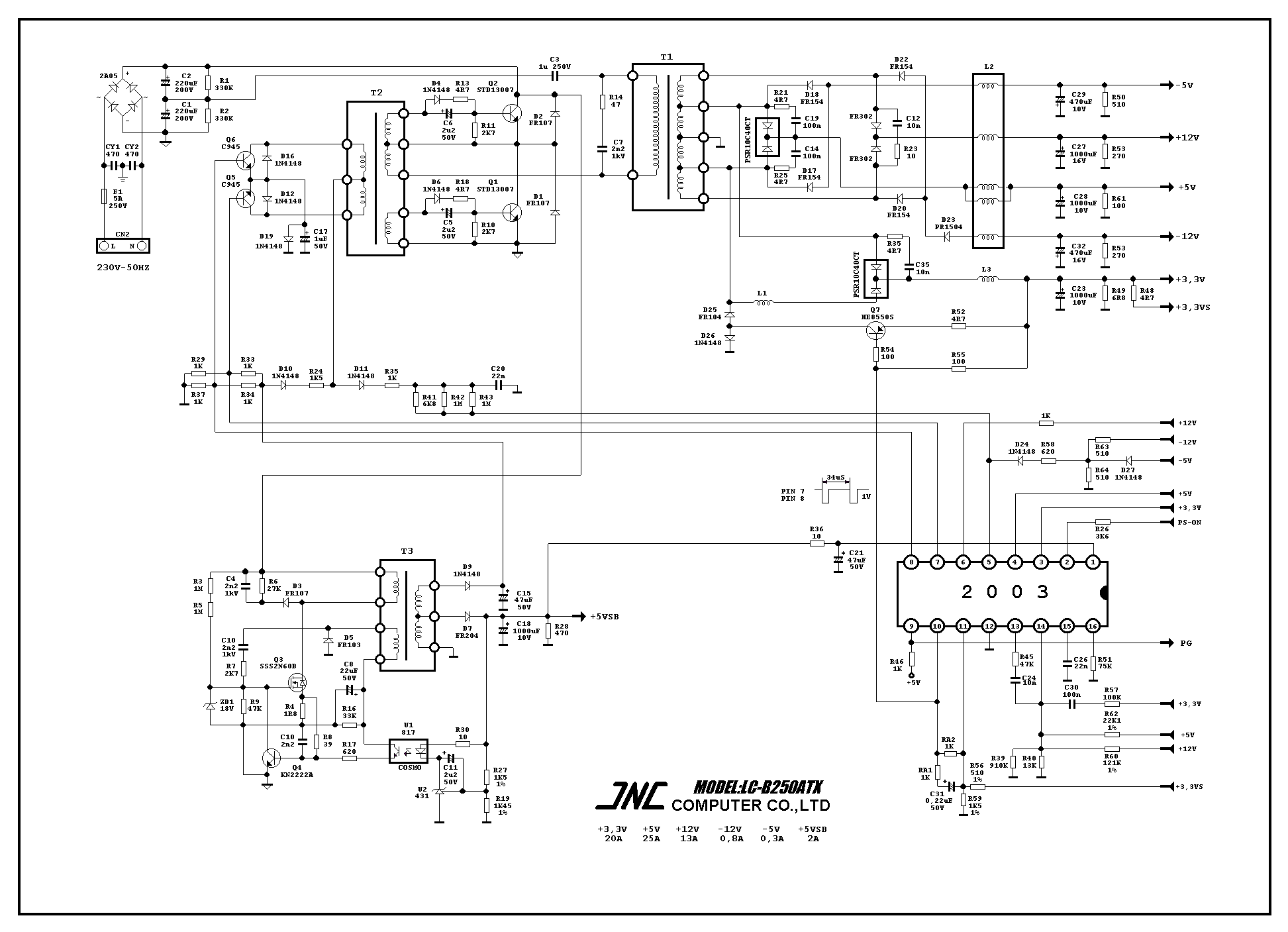

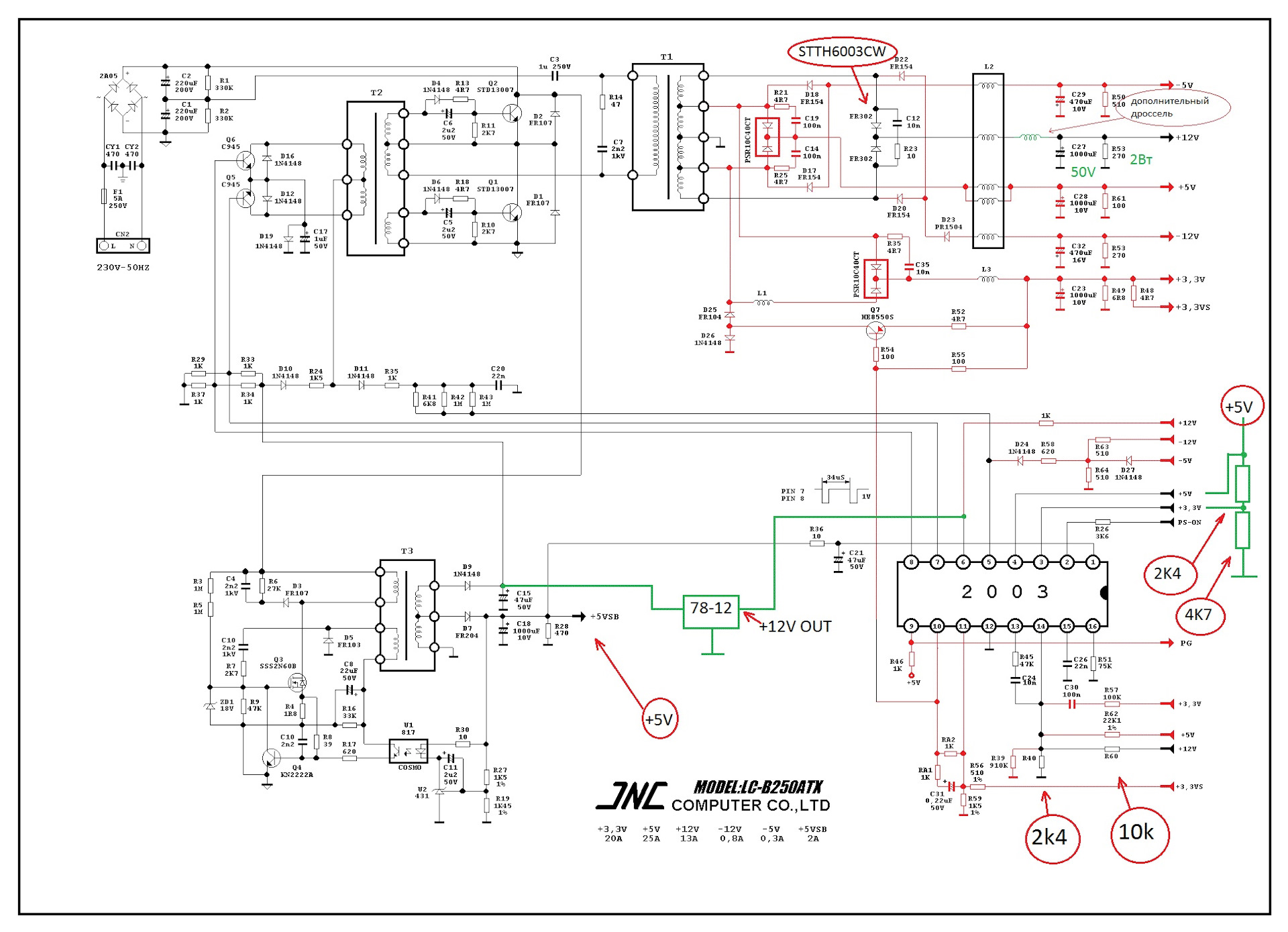

Т.к. нужно получить на выходе фиксированное напряжение 12в и желательно до 10А по току, то из всех предложенных схем была выбрана с форума радиогубителей http://www.cqham.ru/forum/printthread.p ... 0&page=119 но с изменениями:
R60 установлен на 11к (10к+1к)
R19 установлен на 2.4к
вывод 6 микросхемы 2003 подключен напрямую к выходу 12в БП
Запуск схему проверяется включением через лампу накалинвания, на выводах 1,3,4 и 6 должны быть нужные опорные напряжения (если БП не стартовал то и на выводе 6 не будет ничего).
Далее нужно подобрать номиналы R60 и R19 так, чтобы на входе 14 появилось напряжение примерно 2,6в и его регулировкой нужно добиться нужного выходного напряжения.
JNC LC-B250ATX.png (37.52 КБ) 41951 просмотр

2003:
1 - (питание МС), 5В и сильно превышать нельзя!!!
2 - (PS ON) посадить на землю
3 - (компараторы защиты +3.3) подать 3.3в полученных с резистивного делителя от канала +5в
4 - (компараторы защиты +5) подключить к соответствующему каналу.
5 - (вход внешней защиты) самый геморройный вывод, фактически на нём надо сформировать 2.6в (вроде бы) причём не своевременное появление этого напряжения считается аварией и шим глохнет
6 - (компараторы защиты +12) подключить к соответствующему каналу
7,8 - (выходы на транзисторные ключи) подключит к базам транзисторов раскачки согласно типовой схеме
9 - (выход PG) подключить к соответствующей линии согласно типовой схеме
10,11 - (выводы встроенной TL431), либо оставить в воздухе, либо придумать куда это счастье использовать
12 - (GND) посадить на землю
13 - (выход усилителя ошибки)
14 - (инверсный вход усилителя ошибки) 13 и 14 выводы используются согласно типовой схеме. Внутри МС прямой вход усилителя подтянут к 2.5в через ГСТ
15 - (вывод для конденсатора софт старта) повесить кондёр 22нф(типовое значение) на землю. Ёмкость кондёра определяет как быстро БП будет набирать мощность - чрезмерное увеличение ёмкости может привести к тому что БП не выйдет в режим за отведённое время и свалится в защиту. Возможно внутри МС вывод напрямую соединён с прямым входом усилителя ошибки.
16 - (вывод для резистора задающего частоту генератора) типовое значение резистора 75к на землю.
А вот теперь самое неприятное: у микрухи очень узкий диапазон напряжения питания. Так как блок АТ дежурки нема. Придётся делать доп стабилизатор и получать 5в из 25в образующихся перед дросселем груповой стабилизации(с той точки где обычно бралось питание шим в АТ блоках).
