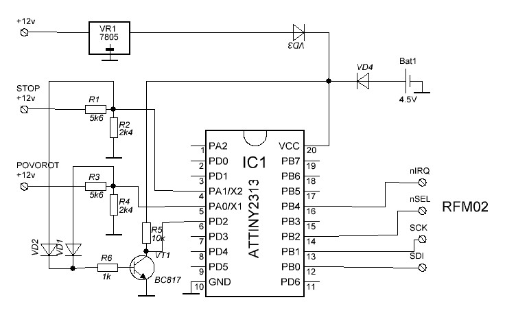

Автомобильный маячок
Re: Автомобильный маячок
Готова схема передатчика, прошивка пока не доделал в плане отслеживания тормоза и габаритов...
Как работает передатчик:
Раз в 8 секунд посылается 8 байт данных (команду) на определенной частоте.
Если нажали тормоз или моргнули поворотники, то немедленно посылается команда с указанием, что было включено из двух.
Если тормоз или поворотники продолжают быть включеннными, то команда шлется только раз в 8 секунд.

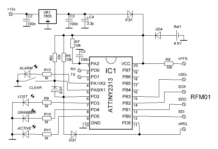

Как работает приемник:
Постоянно слушает эфир на фиксированной частоте передатчика.
При включении приемника ожидаем очередную команду 24 секунды (8+8+8), если команда не пришла, то зажигаем светодиод LOST и пищим.
Если от передатчика не приняты команды в течении 24 секунд, то зажигает светодиод LOST и пищим.
Если от передатчика принята команда, где антиграберский код отличается больше чем на 2 еденицы, то зажигаем светодиод GRABBER и пищим.
Если от передатчика пришла посылка с командой, что сработала сигнализация или нажали на тормоз, то зажигаем светодиод ALARM и пишим.
При приеме очередной правильной команды от передтчика, на приемнике загорается на 0.5 секунды светодиод ACTIVE.
Пищание по ошибкам продолжается до следующей команды и если команда опять вызывает ошибку, то пищание продожается 10 таких циклов.
После 10 циклов пищание прекращается, пока не нажмут кнопку CLEAR.
Опционально, если хватит памяти у tiny2313, то будет выплевываться в USART текущее состояние на приемнике.
Передатчик доделан, в приложении архив со схемой, исходниками, прошивкой, fuse:
files/rfm02AVR_21022011.rar
