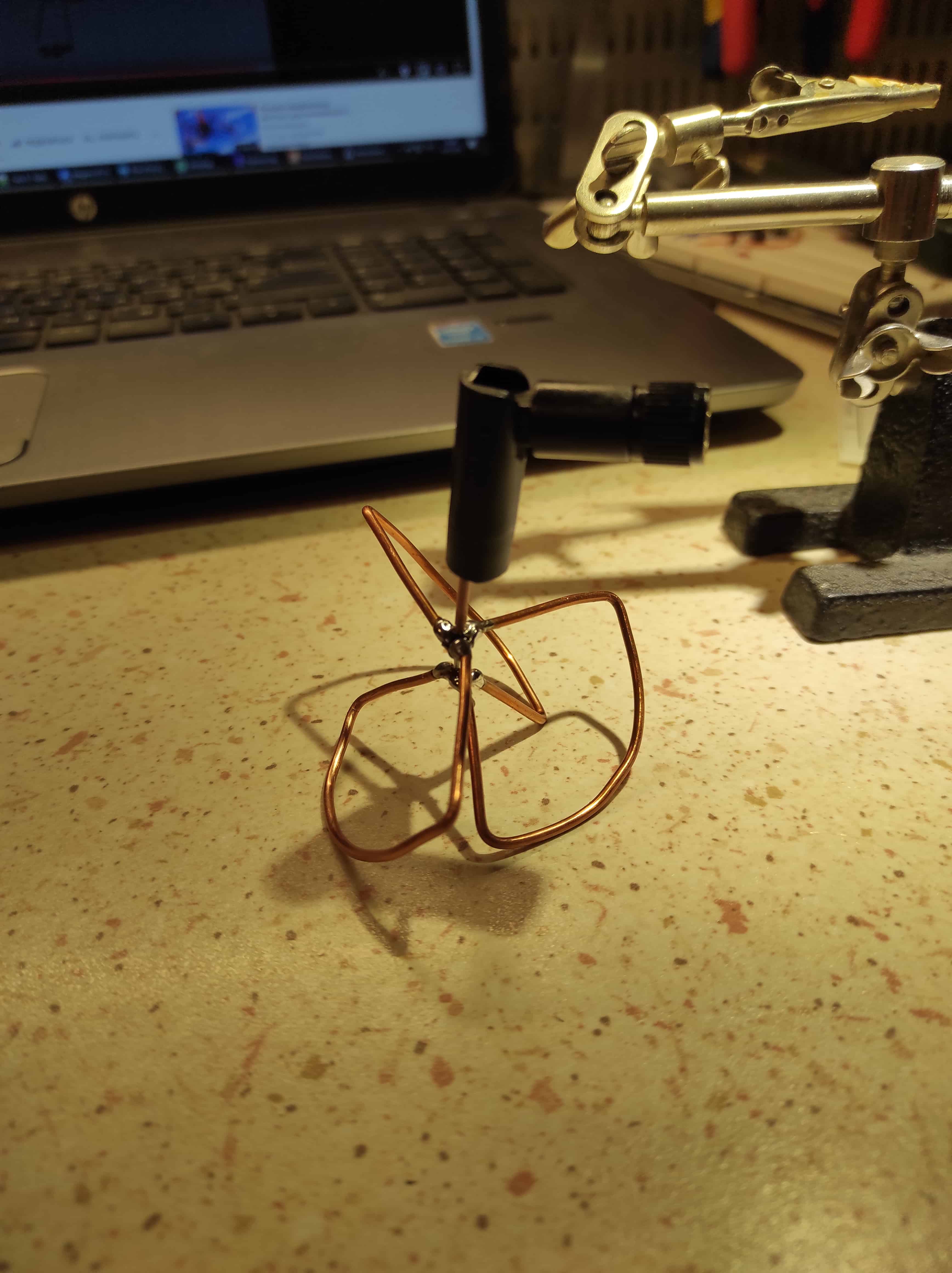

Число лепестков клевера: 3
Частота: 2500мгц
NRF24L01 на 100ом канале излучает на частоте 2400мгу+1*100мгц=2500мгц
диаметр проводник для изготовлении антенны: 1.7мм
длинна кабеля снижения от нижней точки пайки до разъема: 51мм
Рассчитано тут: https://3g-aerial.biz/cloverleaf-antenna, запас на пайку +2мм.
Антенна Clover-leaf
Число лепестков антенны: 3
Центральная частота f: 2500 МГц
Длина волны λ: 119.92 мм
Размер a: 30.3 + 1 = 31.3 мм
Размер b: 25.7 + 0 = 25,7 мм
Размер c: 57.1 + 1 = 58.1 мм
Диаметр провода dw: 0.78 мм
Размер d (в месте подключения): 5.1 мм
Общая длина провода одного лепестка: 113.1 + 2 = 115,1 мм
Раскрыв лепестка (угол между сторонами a и b): 108°
Угол наклона лепестка к горизонту δ: 55°
Для понимания как должен выглядеть: https://www.youtube.com/watch?v=submrMo5QWs

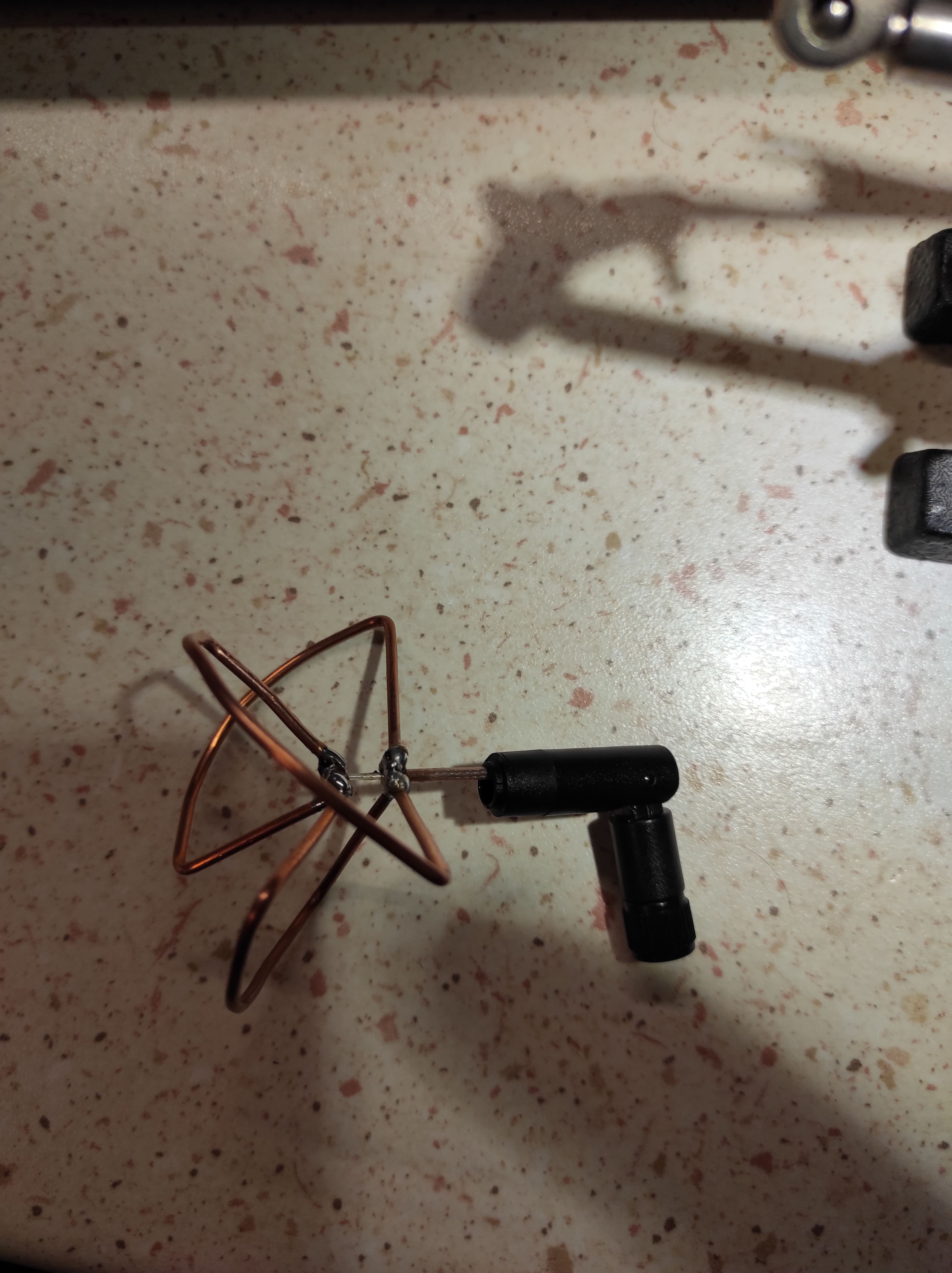

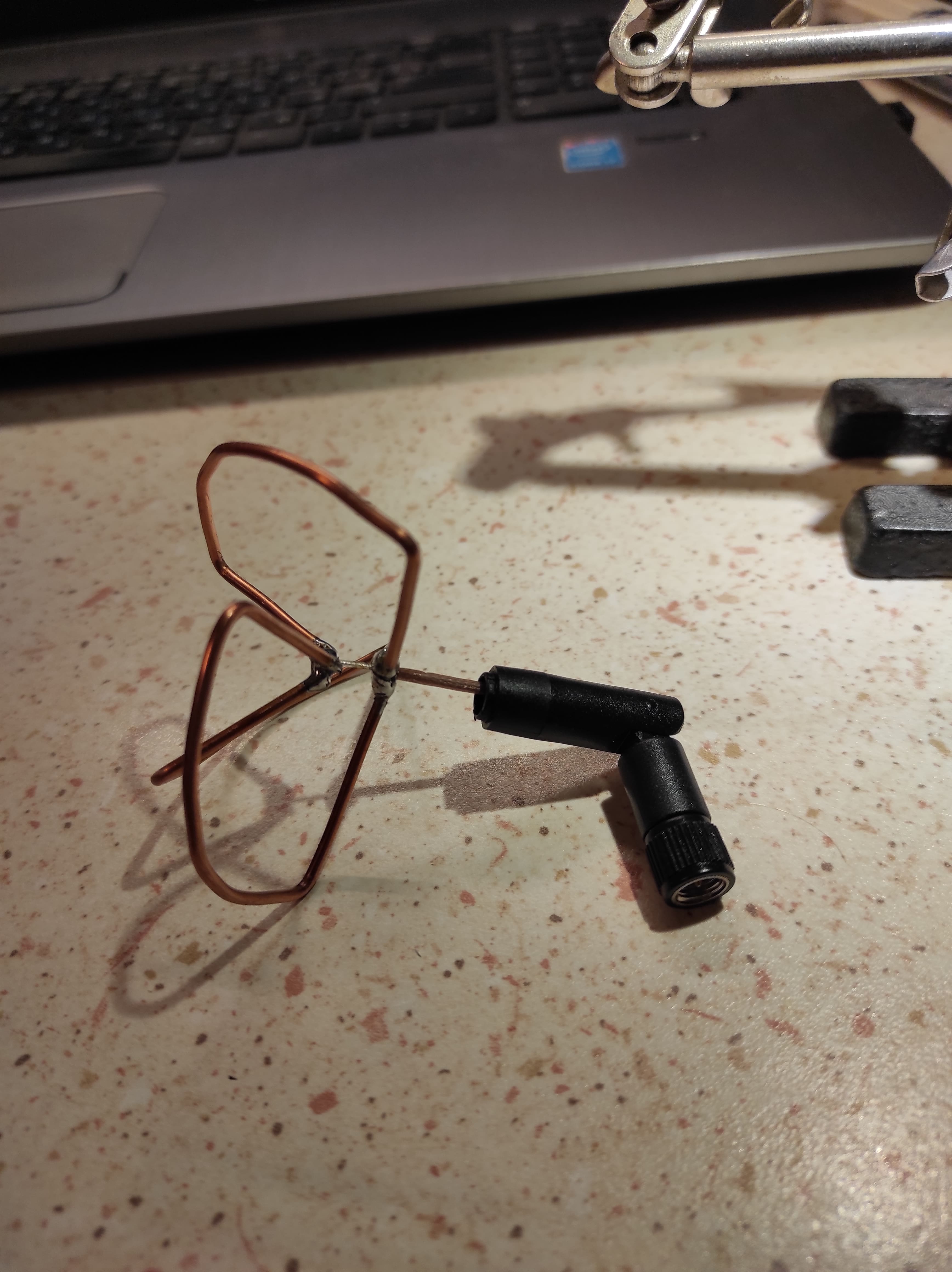

Re: клевер
Слепила из того, что было (С)
