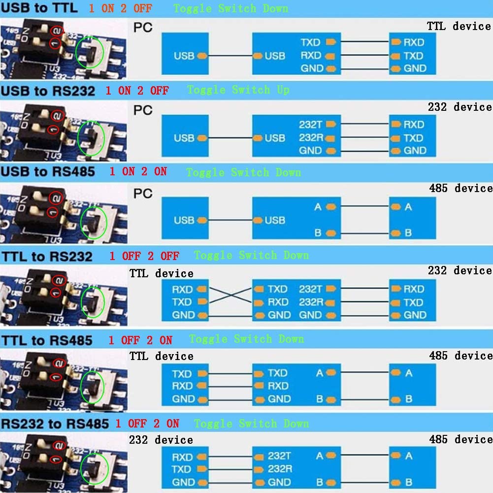

Покупается:
разъем DB9 d-sub (папа) https://aliexpress.ru/item/32840116177.html
преобразователь USB в RS232 (например на чипе CP2102) https://aliexpress.ru/item/4000039854906.html
кабель на три жилы, у меня уже был.
На преобразователе уровней настраиваем работу для USB в RS232.
https://mysku.club/blog/aliexpress/73691.html
Подключаем следующие контакты UPS к преобразователю:
CP2102 | UPS DB9M
RxD | 2 (TxD Send)
TxD | 1 (RxD Receive)
GND | 9 (Ground)
Подключаем DB9M в UPS и преобразователь в компьютер, открываем на компьютере терминалку и на скорости 2400 отправляем символ Y, должно вернуться от UPS символы SM:
