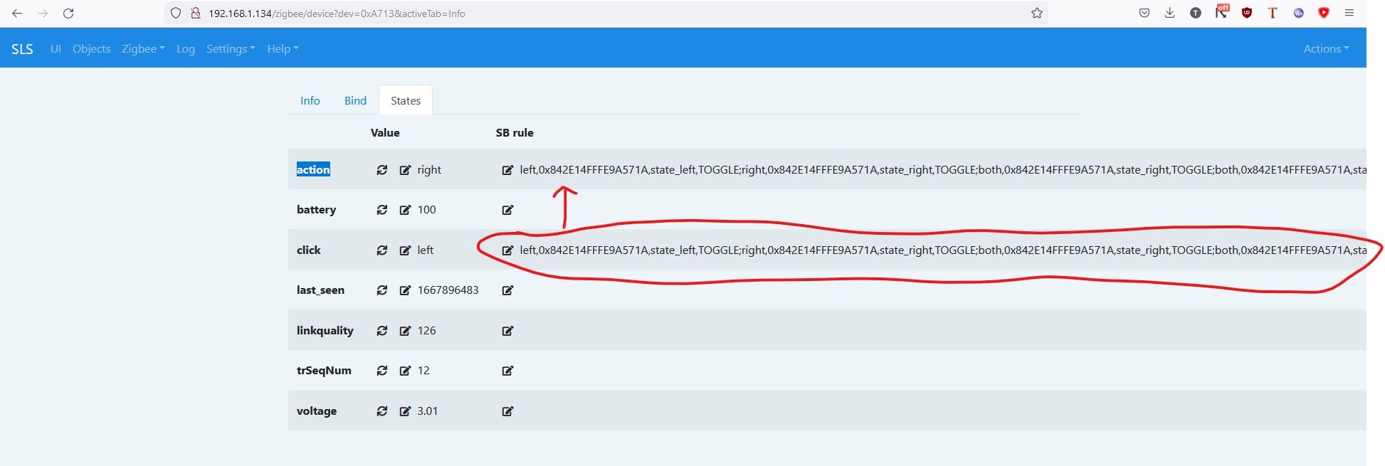

по результатам еще потребовалось поменять место хранения SimpleBind (https://slsys.github.io/Gateway/simplebind_rus.html). Нужно его для каждого настроенного устройства перенести из поля click в action
