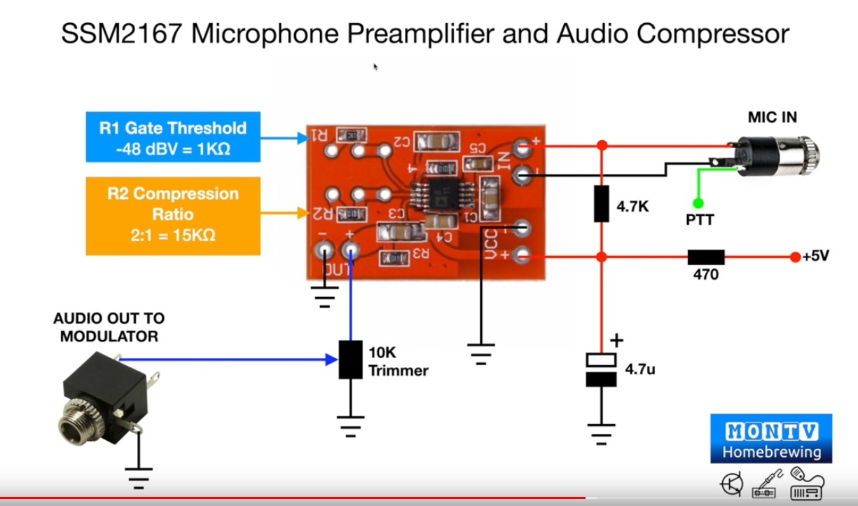

SSM2167
https://static.chipdip.ru/lib/046/DOC003046157.pdf
https://cxem.net/sound/raznoe/kompressor_SSM2167.php
https://youtu.be/Aclr229Kq5c?si=AouX1nRqkBh6YLUw
R1 (порог шумоподавителя) и R2 (уровень компрессии) перепутаны местами, нужно проверить.
