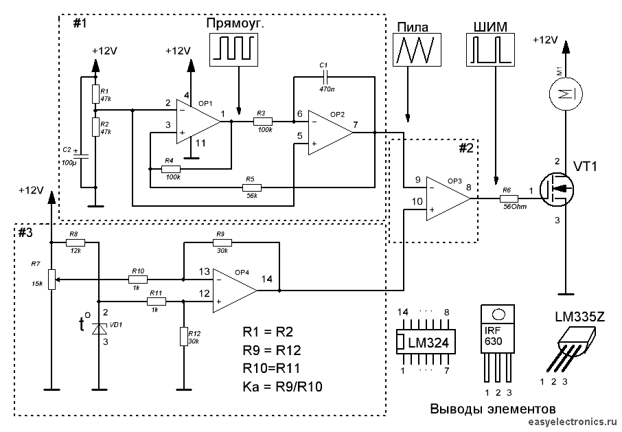

Аналоговый реобас
http://easyelectronics.ru/analogovyj-reobas.html
