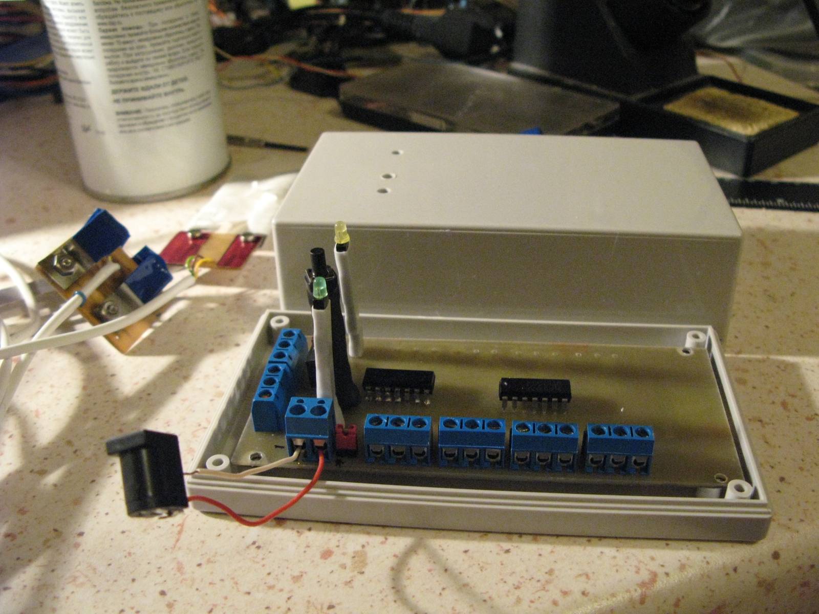

Девайс считаю законченным, хоть это и было задумано как временный вариант, времени на программирование не хватает.

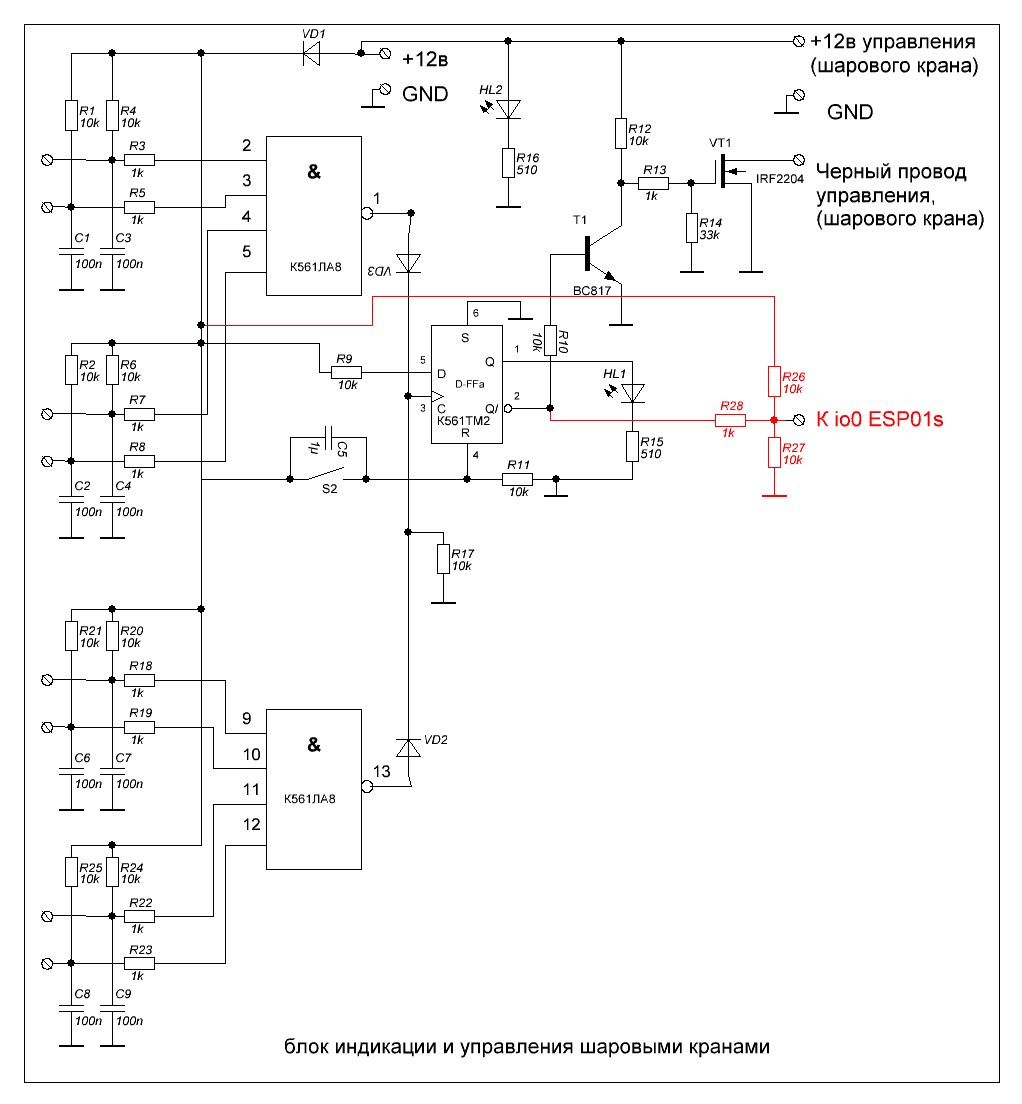

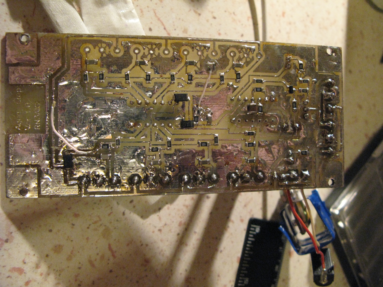

Был собран вот по такой схеме блок управления шаровыми кранами, сразу разведено под восемь входов от датчиков протечек:
Плата:
Корпус взял G1098G:
Конструкция самого датчика немного видоизменилась в части контактов.

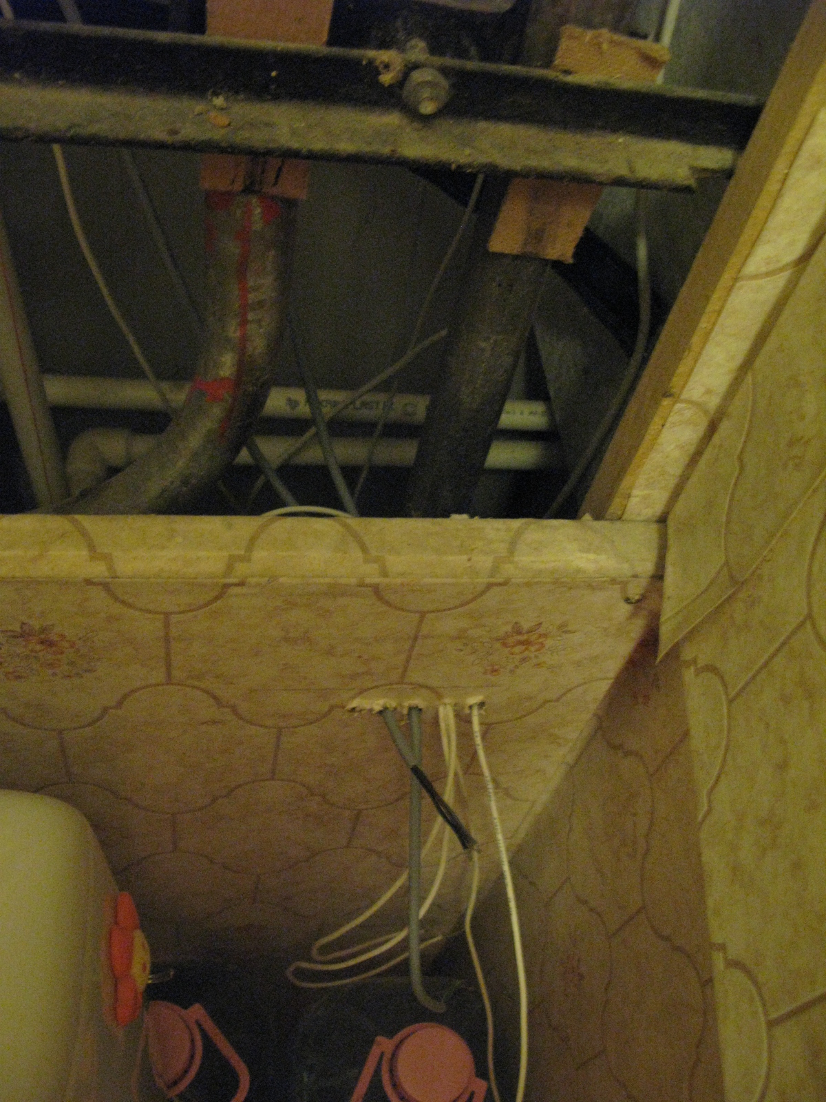

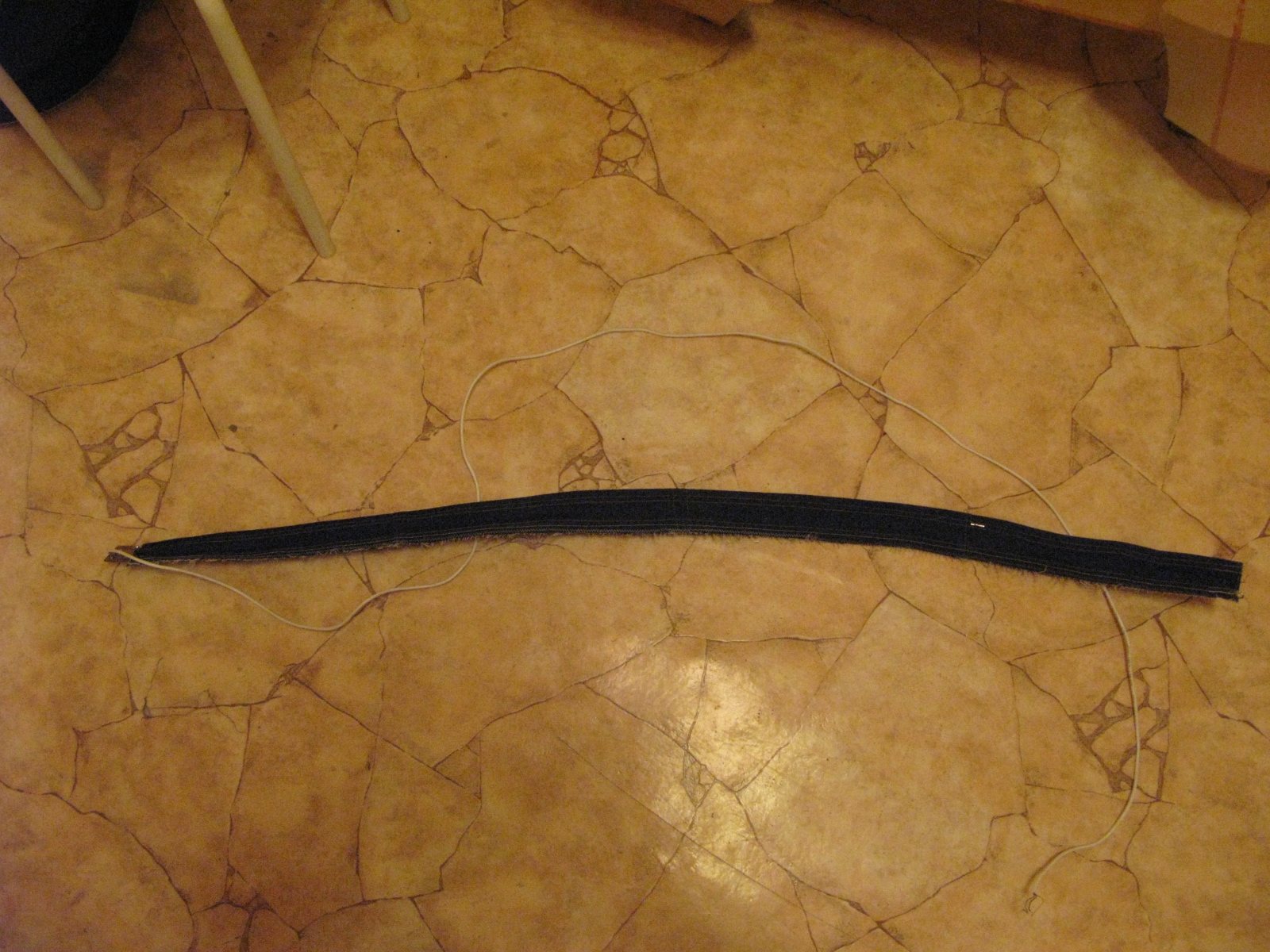

Контакты датчика протечек для стояка, сделаны из 2.5мм обуженной медной проволоки и одеты в "носок" из джинсы, это позволяет воде накапливаться в ткани и надежно сработает сам датчик. Эта конструкция помещена в коробе стояка вдоль стен. В первый залив соседями сверху, лило именно по стене.

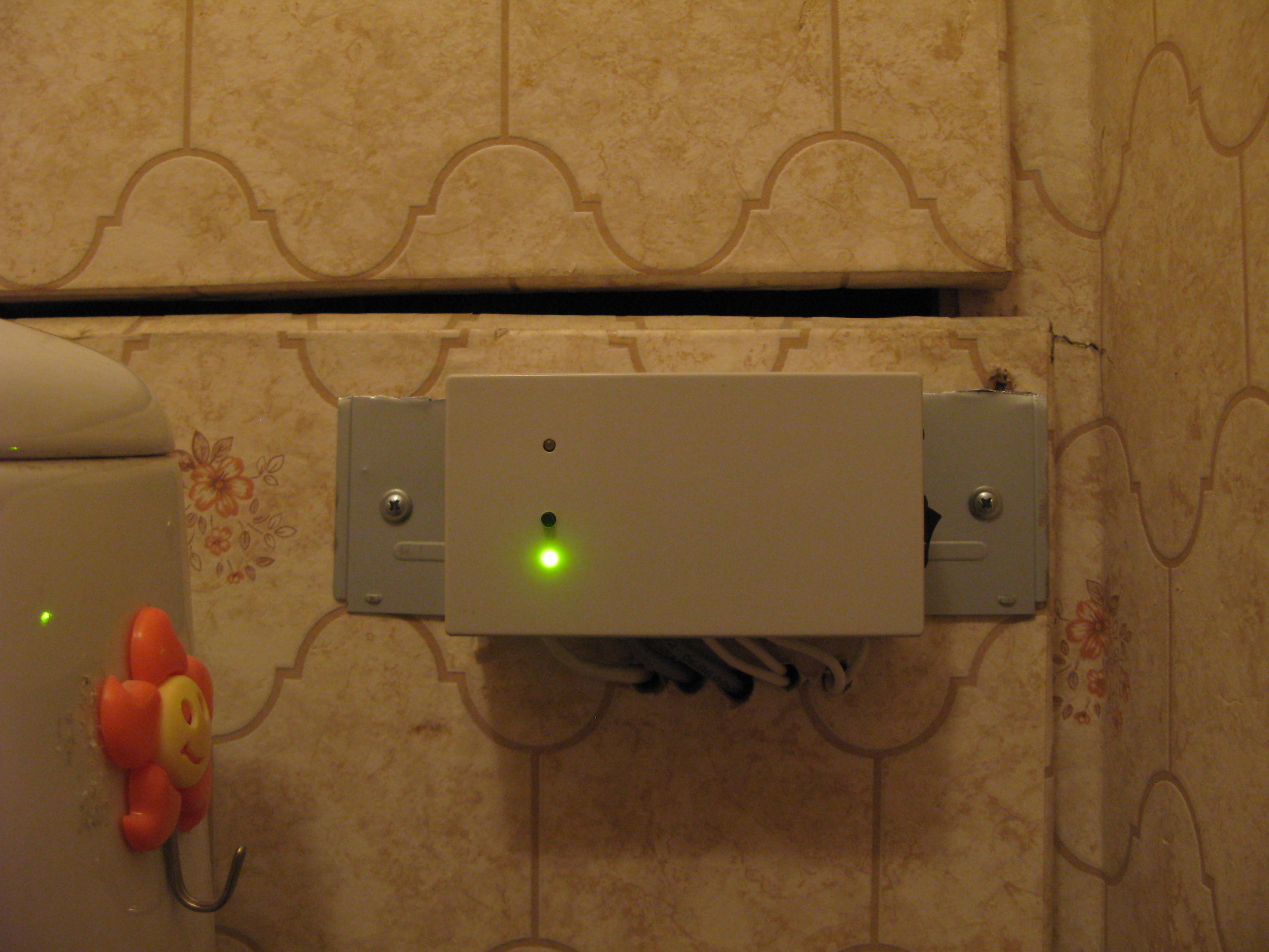

Блок был установлен на фанерной стенке санузла, выглядит это так:

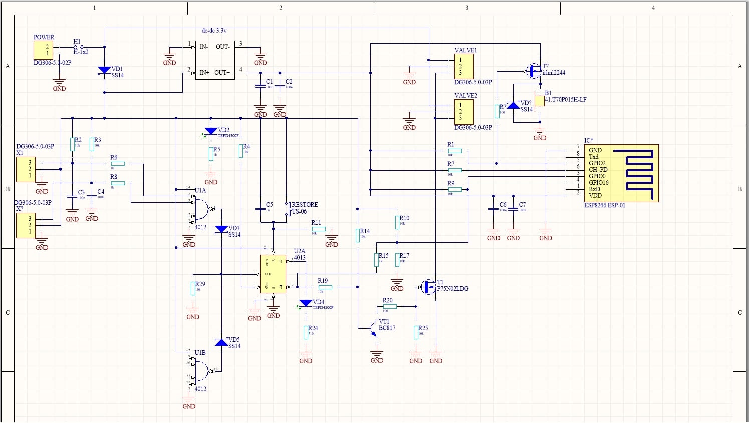

Подключил esp к выходу триггера так (выделено красным):
Пищалку с встроенный генератором подключена между питанием 3.3в и GPOI2 (на схеме не показана).

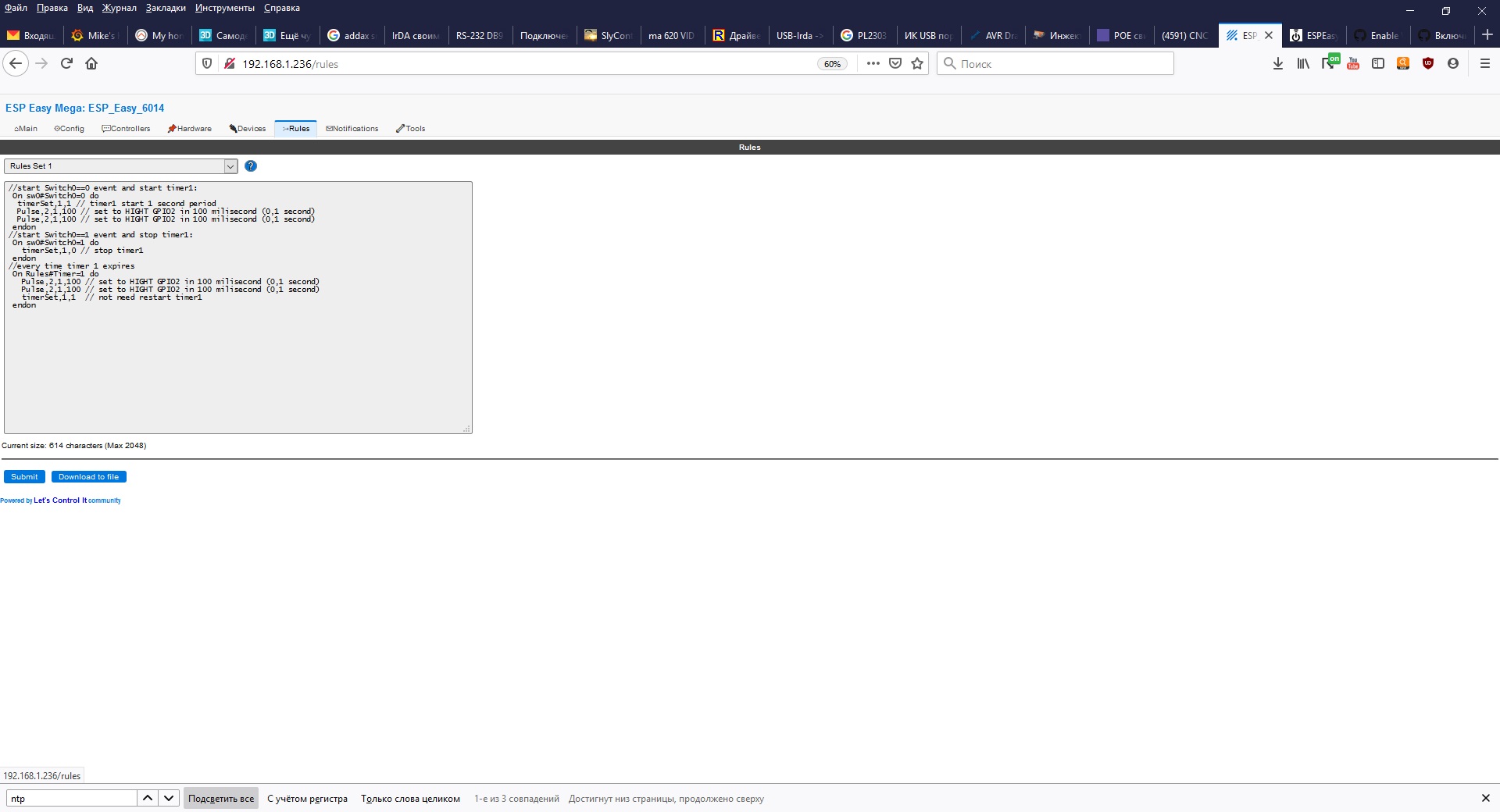

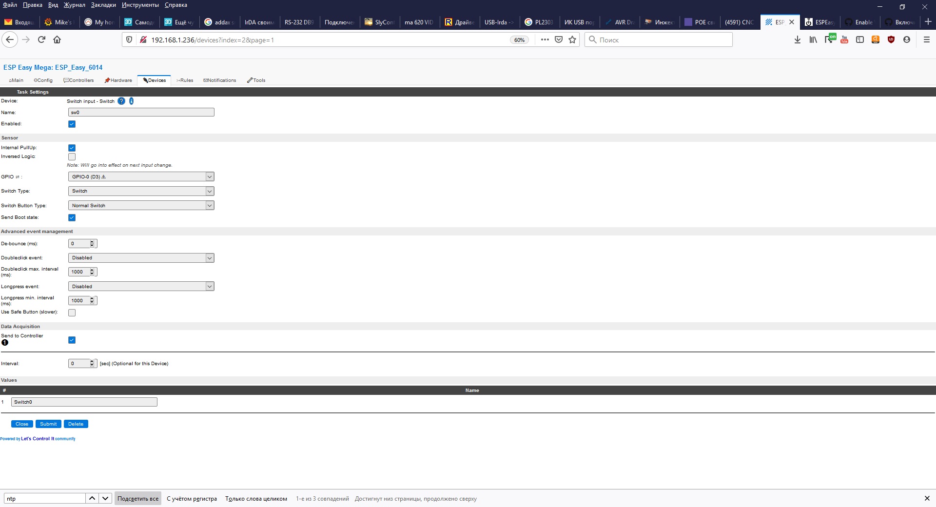

В сам esp залита прошивка ESPEasy r120, настроено через правила (смотри ниже, переведено на ESPHome):
Сам текст правила (актуальный):
Код: Выделить всё
//start Switch0==0 event and start timer1:
 On sw0#WaterAlarm=1 do
  timerSet,1,1 // timer1 start 1 second period
  Pulse,2,0,100 // set to LOW GPIO2 in 100 milisecond (0,1 second)
 endon
//start Switch0==1 event and stop timer1:
 On sw0#WaterAlarm=0 do
   timerSet,1,0 // stop timer1
 endon
//every time timer 1 expires
 On Rules#Timer=1 do
   timerSet,1,1  // not need restart timer1
 endon

В будущем для второго сан узла буду уже плату делать с esp, для понимания как будет первый набросок схемы:

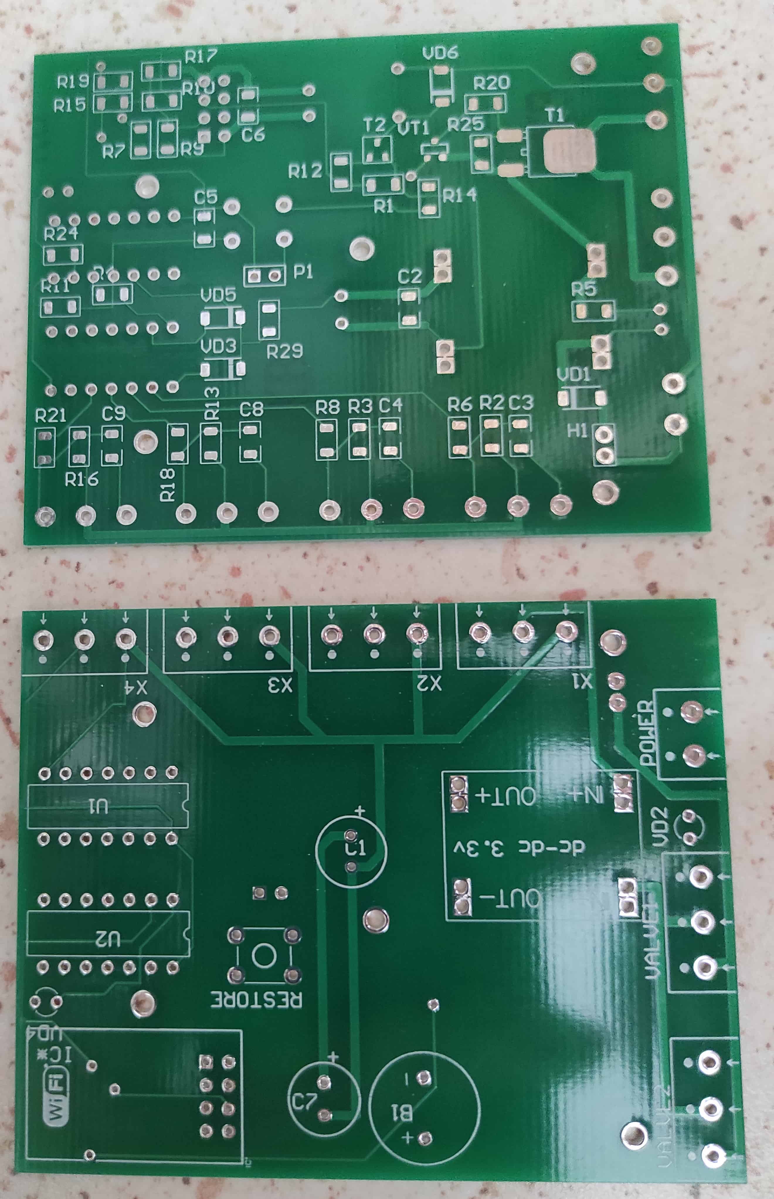

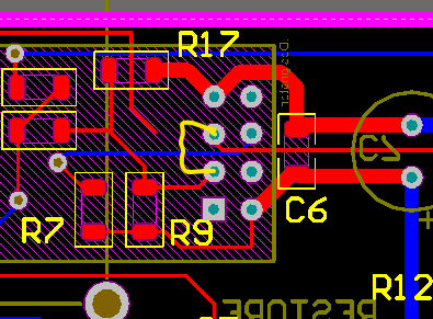

Re: Защита от протечек

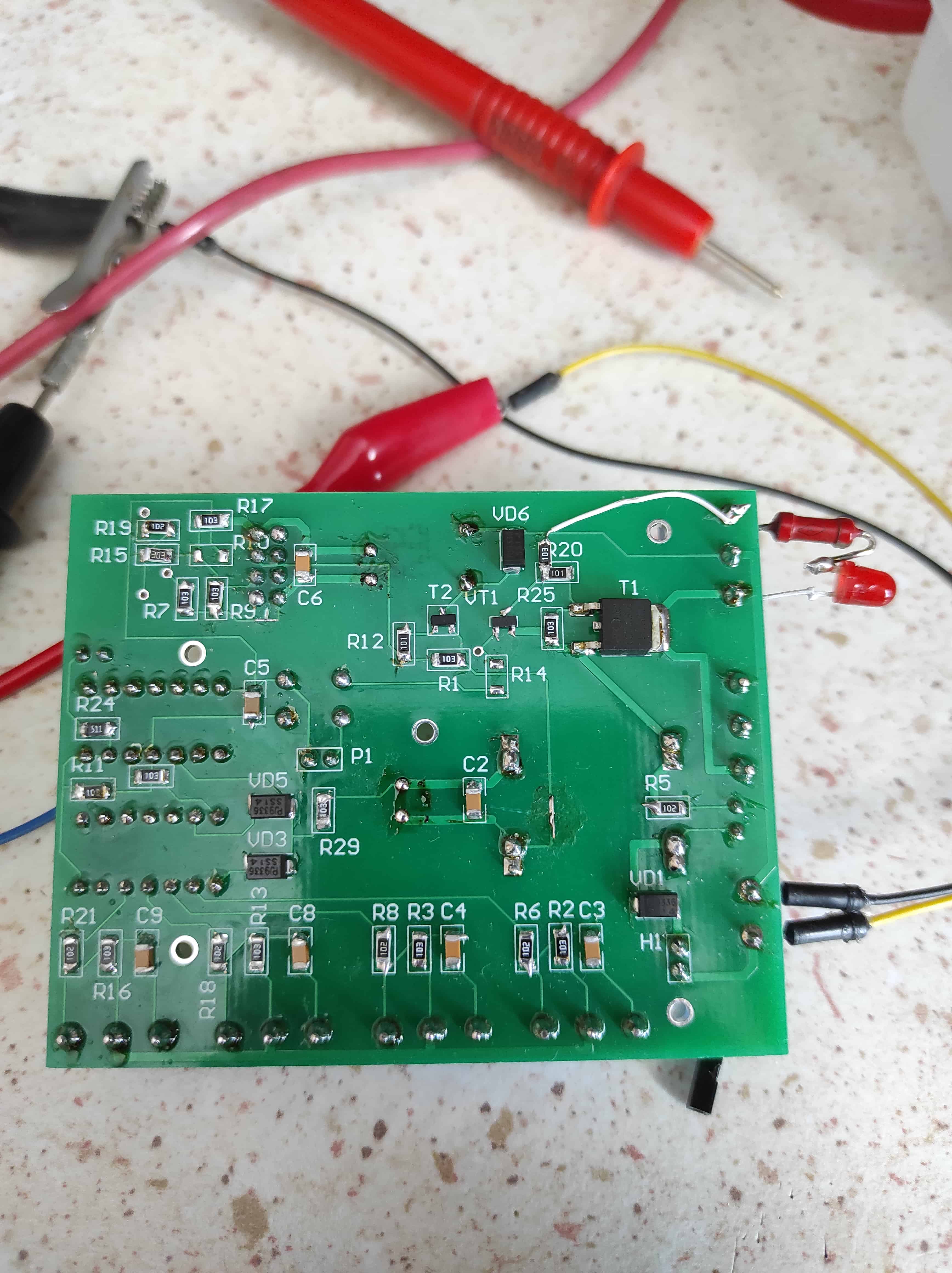

Заказа платы в nextpcb по акции на Новый год. Пришли красивые, но с тремя ошибками разводки:
Нужно убрать R10 и R9 совсем,
увеличить R15 до 30к,
добавить R11,
поменять полярность пищалки B1.
Из-за R10 спалил две esp01s, т.к. dc-dc от него плохеет и он выдает на выходе 8-9в и esp умирает в конвульсиях.

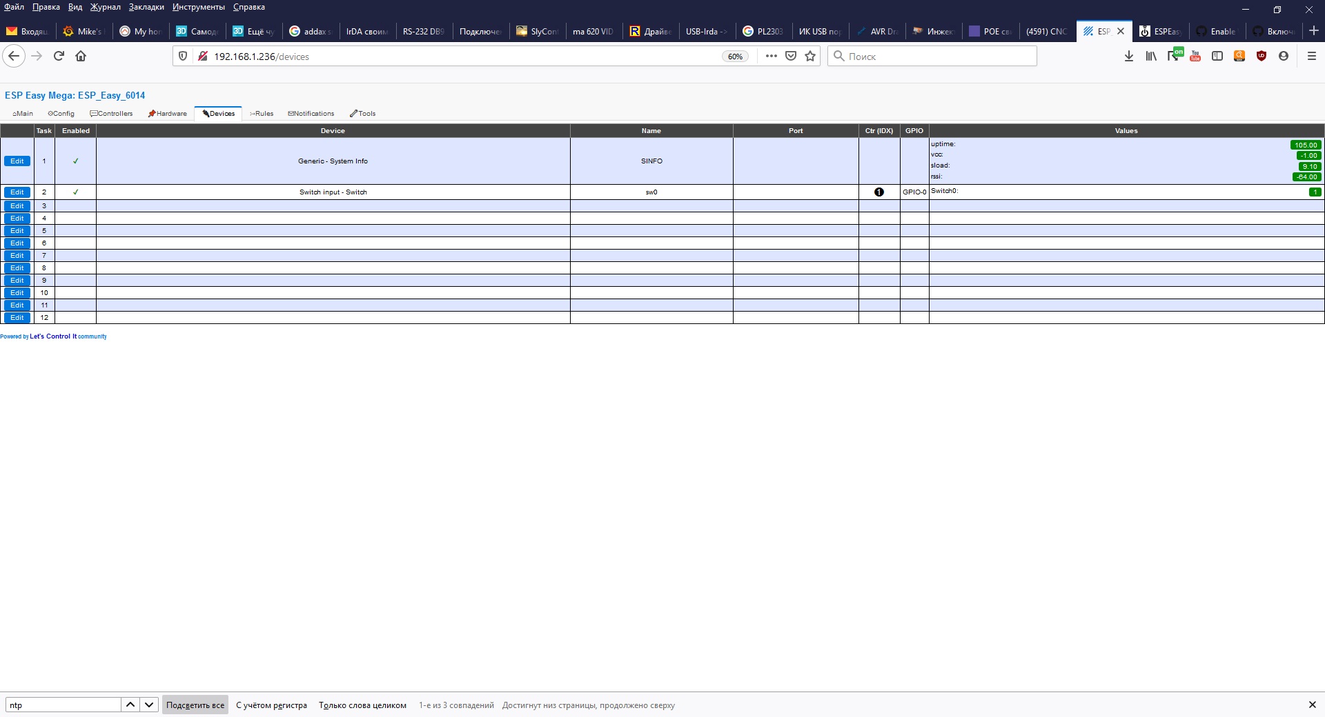

В принципе можно dc-dc заменить с платки MP1584EN на HT7333-1 и будет в разы проще.
В настройках EspEasy на вкладке Devices у датчика нужно будет постаивть чек-бокс у Inversed Logic: и снять его у Internal PullUp. В остальном настройки аналогичны выше описанным, само собой версия ESPEasy уже давно выше.

Если esp не нужно, то достаточно поставить перемычку и при сработке пищалка будет постоянно орать.

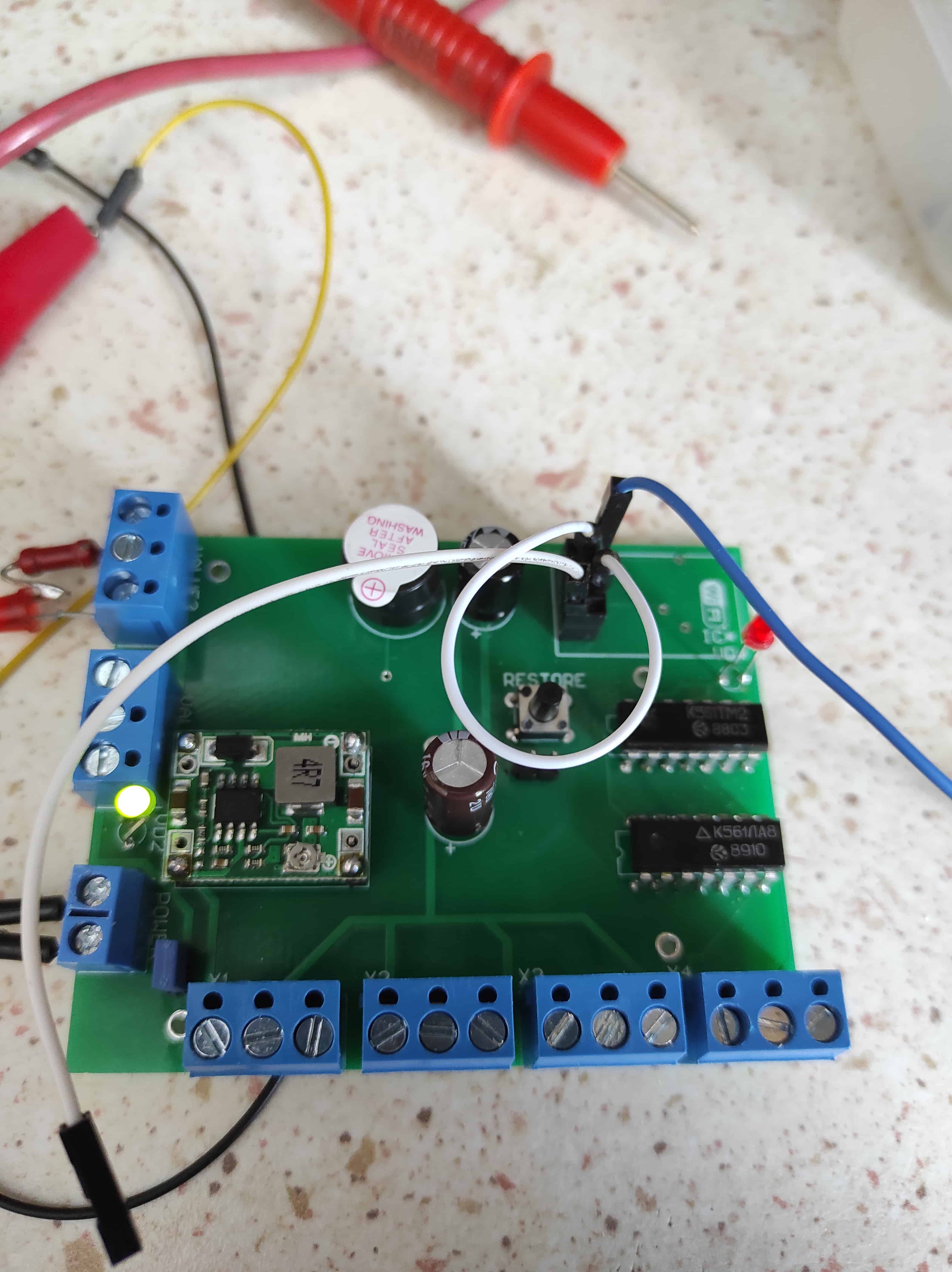

Собранная плата в режиме отладки:
