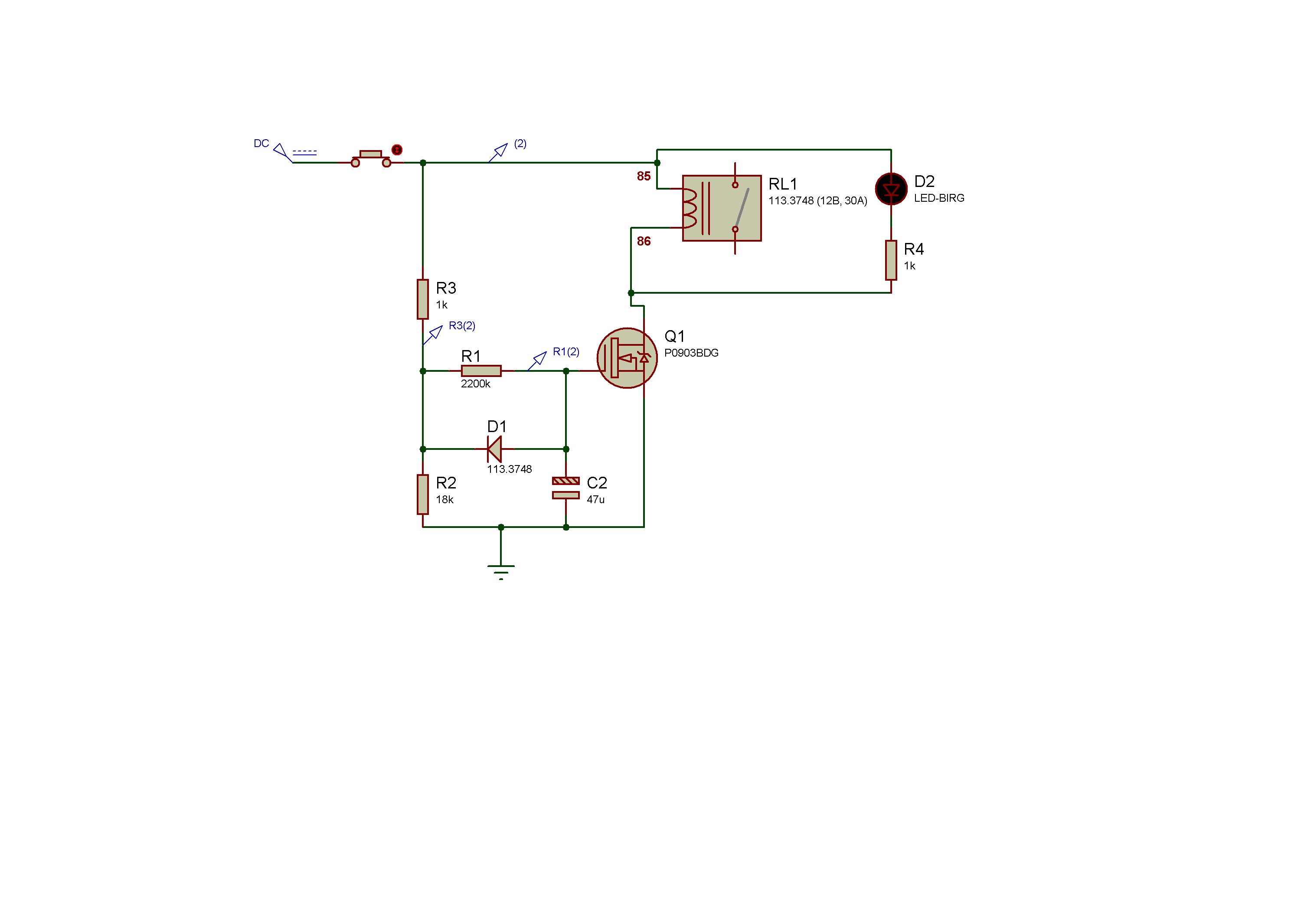

Схема задержки включения реле:

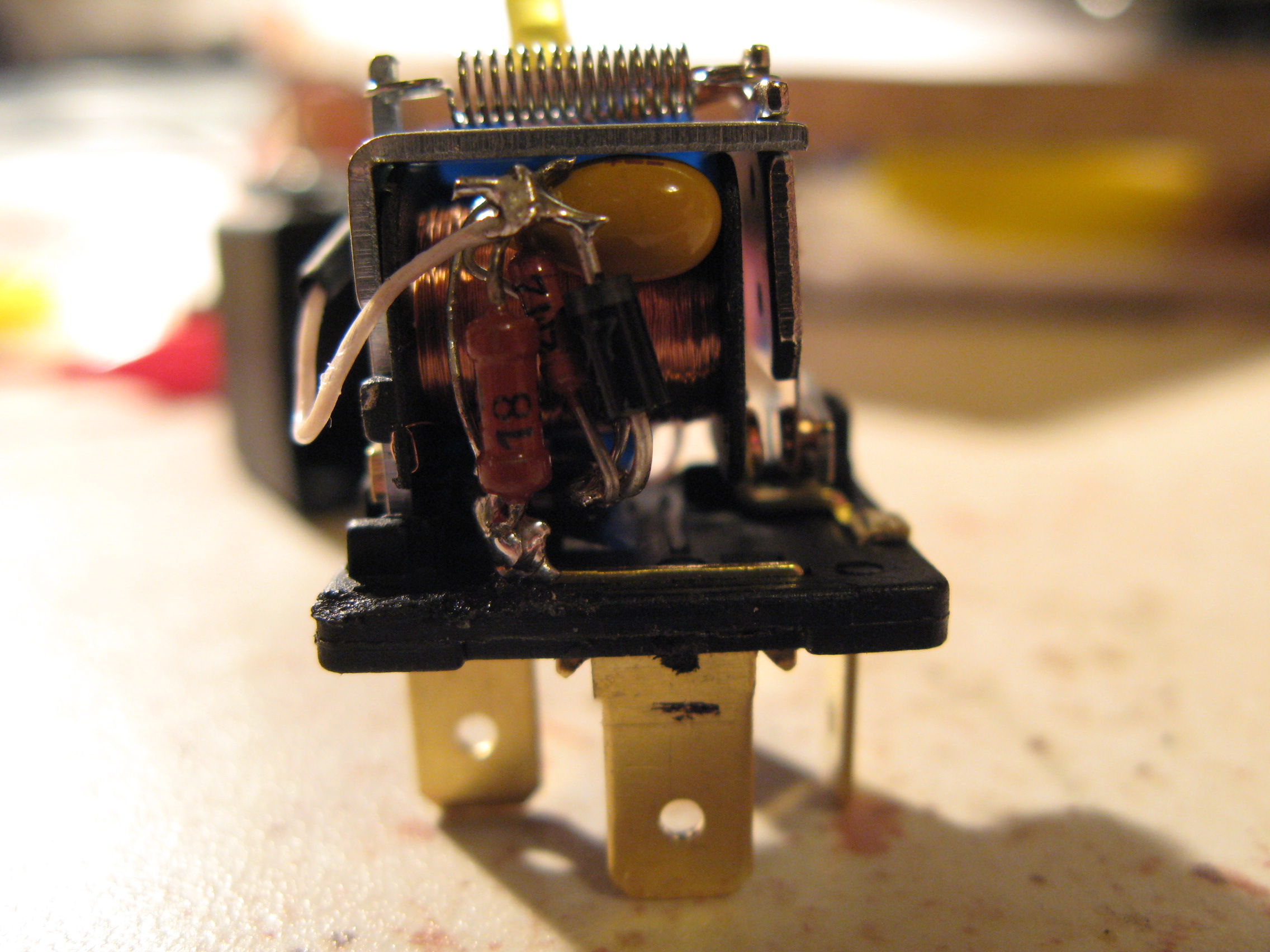

Маркировка деталей как на схеме, полевой транзистор выпаял со старой материнской платы, резисторы взял из загашников, конденсатор обязательно танталовый, иначе не влезет в корпус или придется ставить резисторы больших номиналов, а они поплывут от температуры.

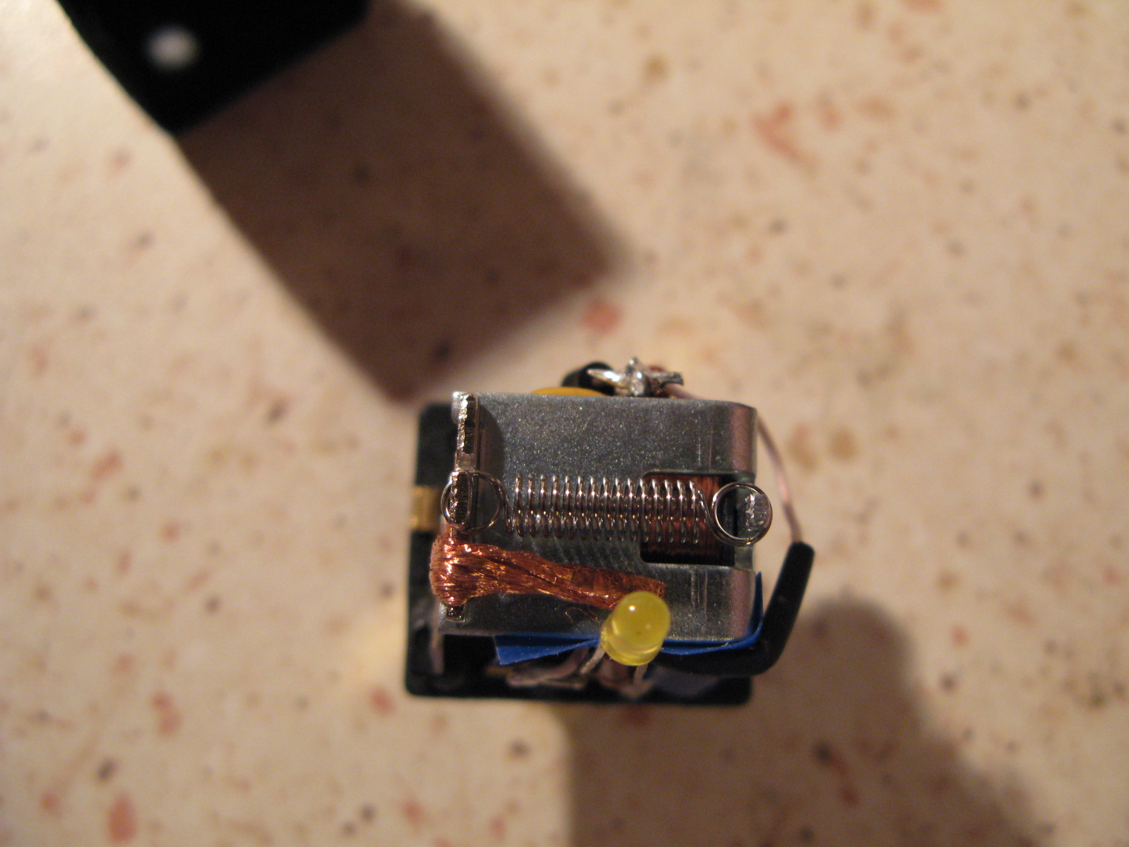

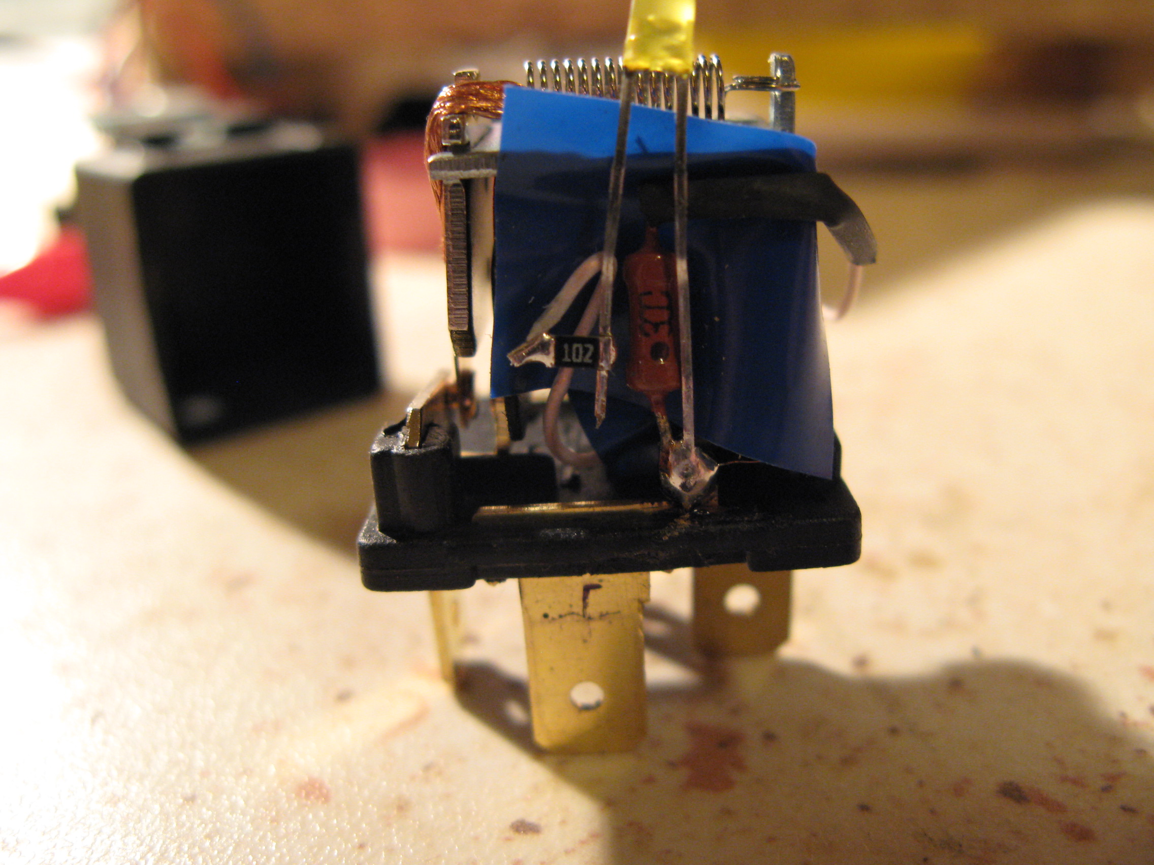

Технологически полевой транзистор был запихан под обмотку и обернут изолентой, остальные детали напаяны поверх:

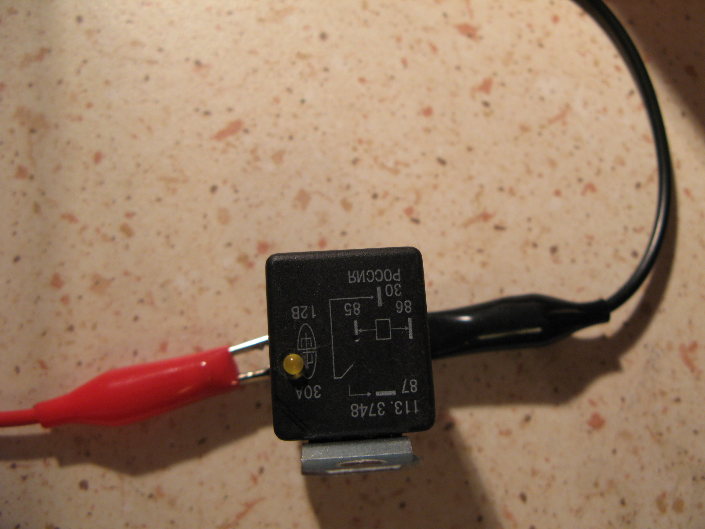

Светодиод до момента срабатывания реле:

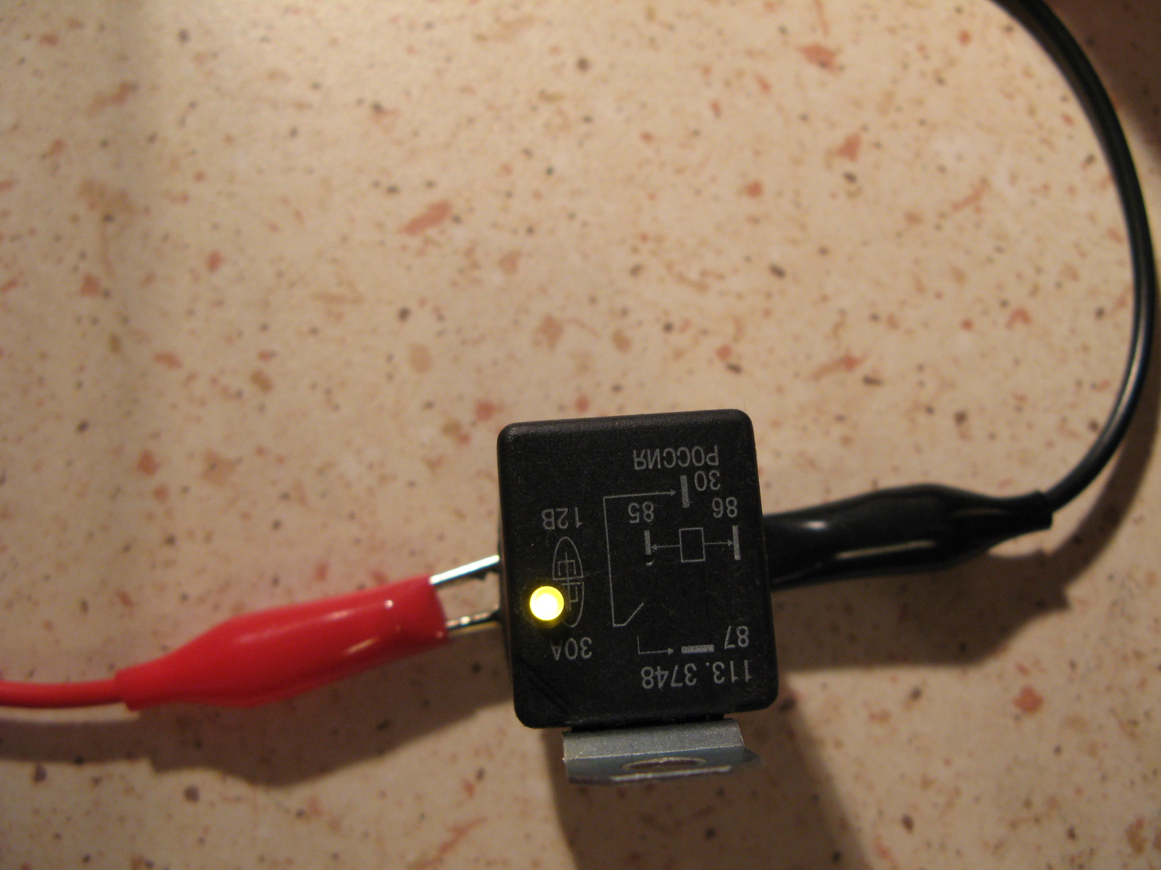

При срабатывании:
Задержка получилась порядка 25 секунд, её можно увеличить поставив конденсатор на большую емкость или увеличив резистор в цепи затвора, но он уже и так более 2мОм, что скажется на термостабилизации.
