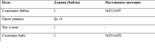

Структура Протокола
Стартовые байты – передаются всегда в начале пакета, имеются всегда одно и тоже значение 0xF0,0xFF. Служат для разбора поступивших данных и разделения потока данных на пакеты.
Пакет данных – непосредственно сами полезные данные, могут иметь длину до 24 байт и не могут быть пустыми. Значение 24 обусловлено ограничения буфера nRF24L01 в 32 байта. Для не «радио» устройство в принципе не критично.
Чек сумма – рассчитывает по принципу контрольной суммы по AppNot 27 от Maxim. Исторически был использован от первого устройства который работал с ds18b20. Используется для контроля принятого пакета на целостность.
Стоповые байты – передаются всегда в конце пакета данных, имеют всегда одно и тоже значение 0xF0,0xFE. Служат для разбора поступивших данных и разделения потока данных на пакеты.

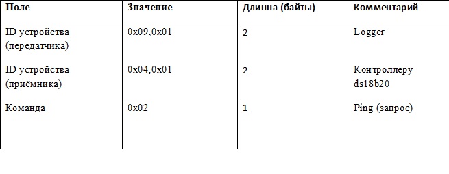

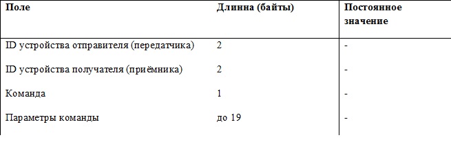

Структура Пакета данных
ID устройства отправителя (передатчика) – представляет собой два байта содержащие уникальный идентификатор устройства, передавшего данные. Поле не может быть пустым или иметь значение равное нулю. Идентификатор устройства задается в прошивке и должен быть уникальным в рамках всей сети.
ID устройства получателя (приёмника) - представляет собой два байта содержащие уникальный идентификатор устройства которому предназначены данные. Поле не может быть пустым но может содержать идентификатор 0x00,0x00, это считается широковещательной передачей, адресованное всем устройствам, но такие команды устройства по умолчанию не обрабатывают.
Команда – представляет собой один байт характеризующий назначение Пакета данных и принципа, и структуры разбора Параметров Пакета данных. Значение поля имеет уникальное значение в рамках всей сети. Например, запрос температуры и ответ содержащий температуру будут иметь разные значения в поле Команда. Это позволяет реализовать уникальный обработчик для каждого Пакета данных в зависимости от значения Команды.
Параметры команды – представляет собой набор байтов и зависит от кода команды, поле предназначено для передачи какой-либо информации для конкретной команды и содержит обычно значения с датчиков или управляющие параметры запросов (канал, ID датчиков и т.д.)

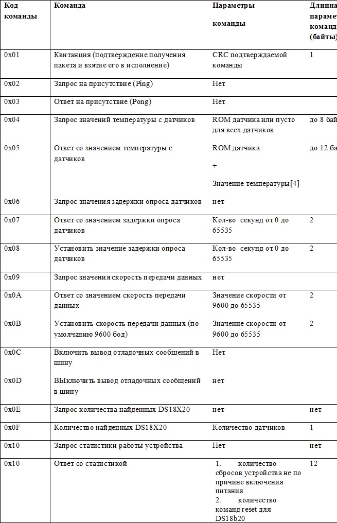

Структура Команды
Примеры:
P.S. Все примеры даны для реальных устройств, чтобы было понимание деталей протокола. В описании всех команд (таблицы) не указано поле со стартовым, стоповым байтами и crc (для сокращения размера документа). В команде для Hercules, эти байты приведены, т.е. в нем полная команда на которую должно ответить устройство или эмулировать его ответ.
Все запросы и ответы приведены для формата, который использует Hercules SETUP utility: http://www.hw-group.com/products/hercules/index_en.html. Не забываем ставить галку HEX справа от текста команды!
Проверять CRC удобно используя вот этот калькулятор: http://tomeko.net/online_tools/crc8.php?lang=en

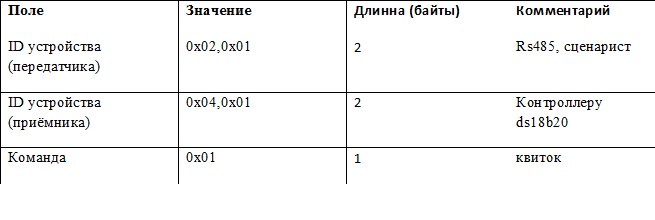

Квитанция (подтверждение на запрос)
Команда для Hercules SETUP utility: F0FF020104010108F0FE
Ping устройства «контроллер ds18b20» от Logger
Команда для Hercules SETUP utility: F0FF0201040102EAF0FE

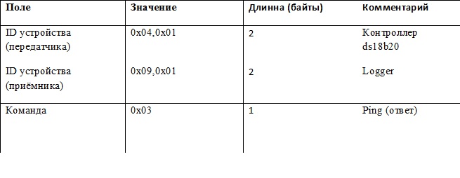

Ответ на «Ping» устройства от контроллера ds18b20 на Logger
Команда для Hercules SETUP utility: F0FF0401020103F9F0FE

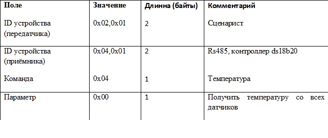

Запрос на отправку температуры с датчиков ds18b20
Команда для Hercules SETUP utility: F0FF0201040104003DF0FE

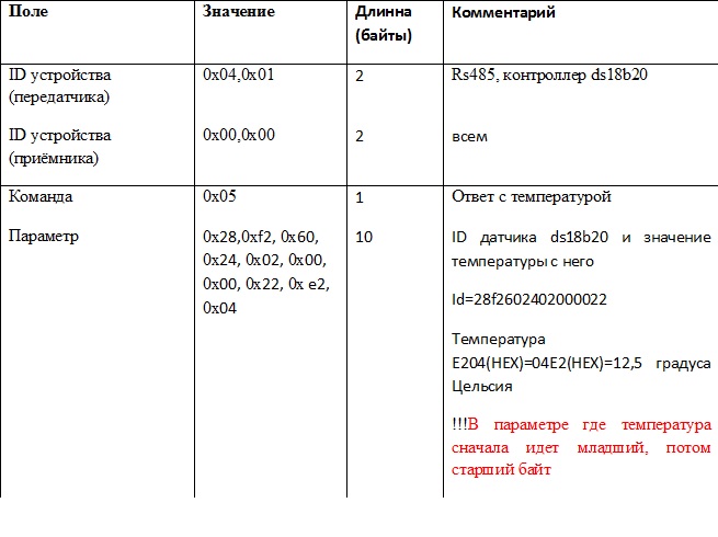

Отправка температуры от ds18b20 всем
Команда для Hercules SETUP utility: F0FF040100000528f2602402000022e20431F0FE

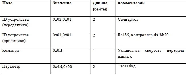

Установка скорости передачи данных в 1920 бод для контроллера ds18b20
Команда для Hercules SETUP utility: F0FF020104010B004B7AF0FE

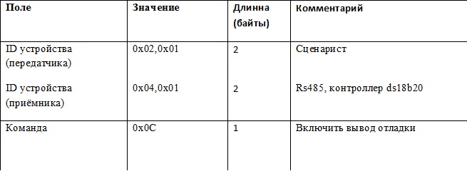

Включить вывод отладки в USART для контроллера ds18b20

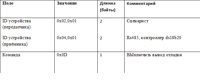

Команда для Hercules SETUP utility: F0FF020104010CF5F0FE
ВЫключить вывод отладки в USART
Команда для Hercules SETUP utility: F0FF020104010DABF0FE
