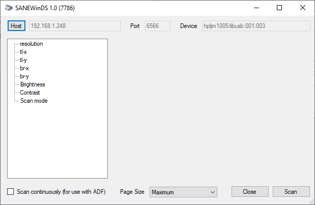

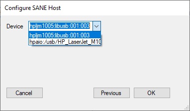

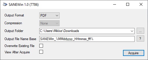

Принтер спокойно теперь находится в домашней сети как сетевой принтер из W10:
Клиенты под W10:
sanetwain.ozuzo.net
https://sourceforge.net/projects/sanewinds/
Удобнее SANEWin, но он аскетичный по предпросмотру, зато быстро все работает.
