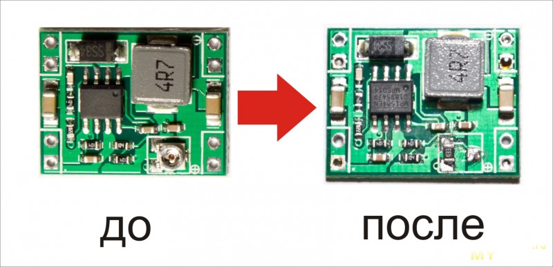

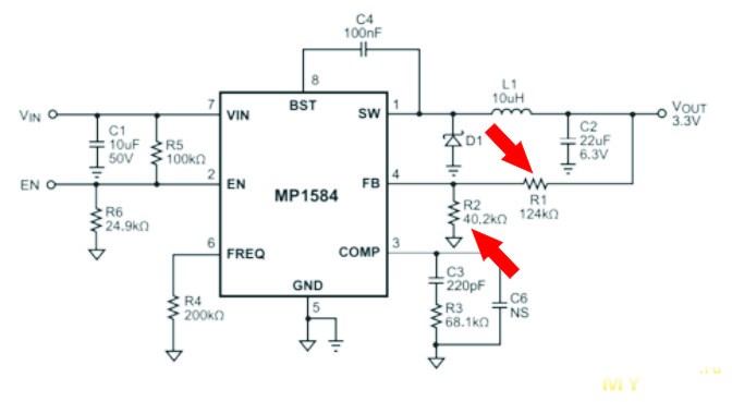

Номиналы резистора R1 для dc-dc MP1584EN купленного в китае https://aliexpress.ru/item/32646325986. ... 9639094080
Uвых - R1
6в - 53,3ком
5в - 44ком (11к - 5.4в, 10к - 5.6в))
5.1в - 45ком
5.26в - 47ком
3.4в - 22к+5,1к = 27,1K
