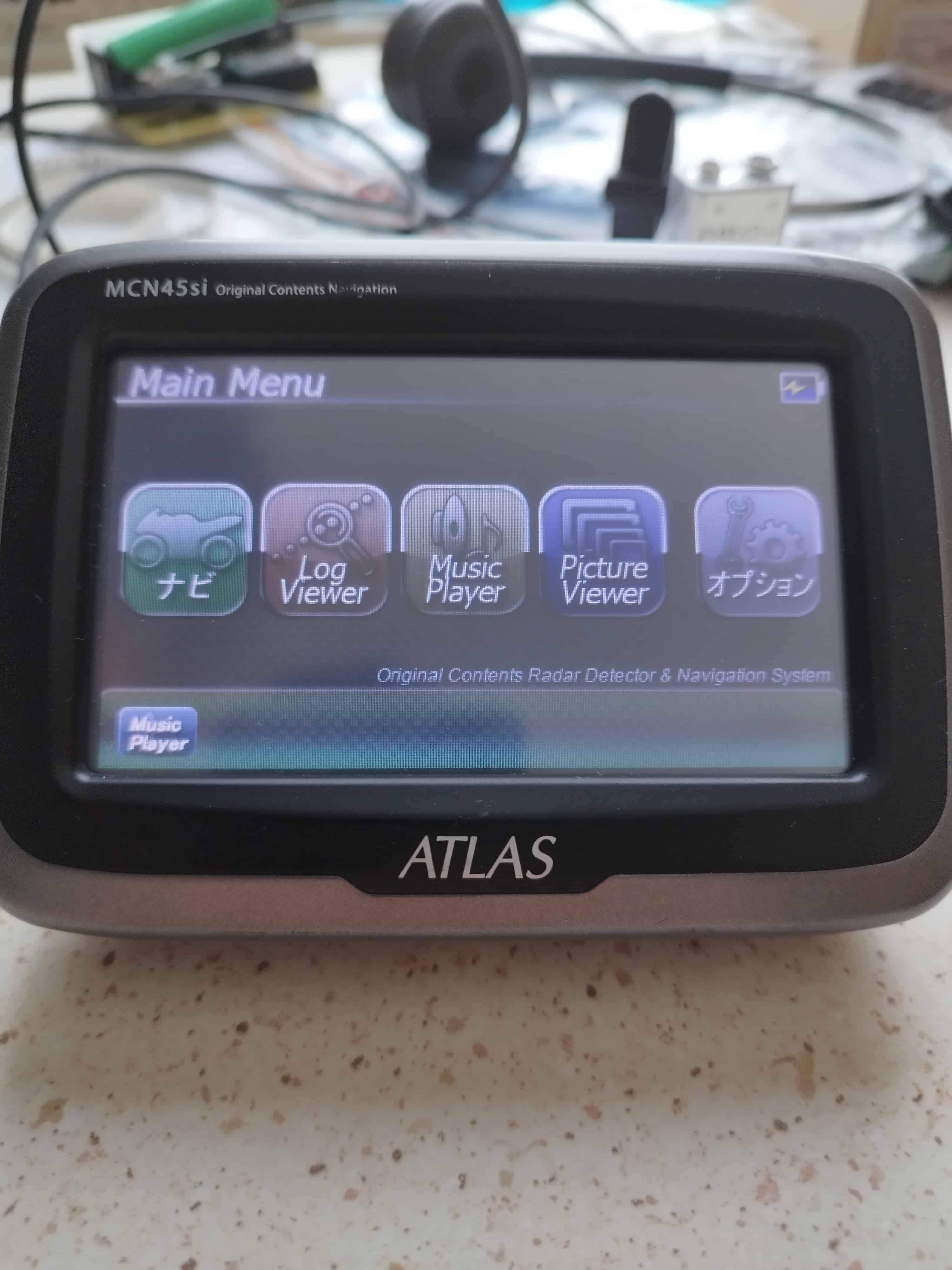

3. главное меню будет всегда на японском, но это не мешает работе, т.к. оно с крупными значками.
4. Медиаплеер будет навсегда заменен Total Commander.

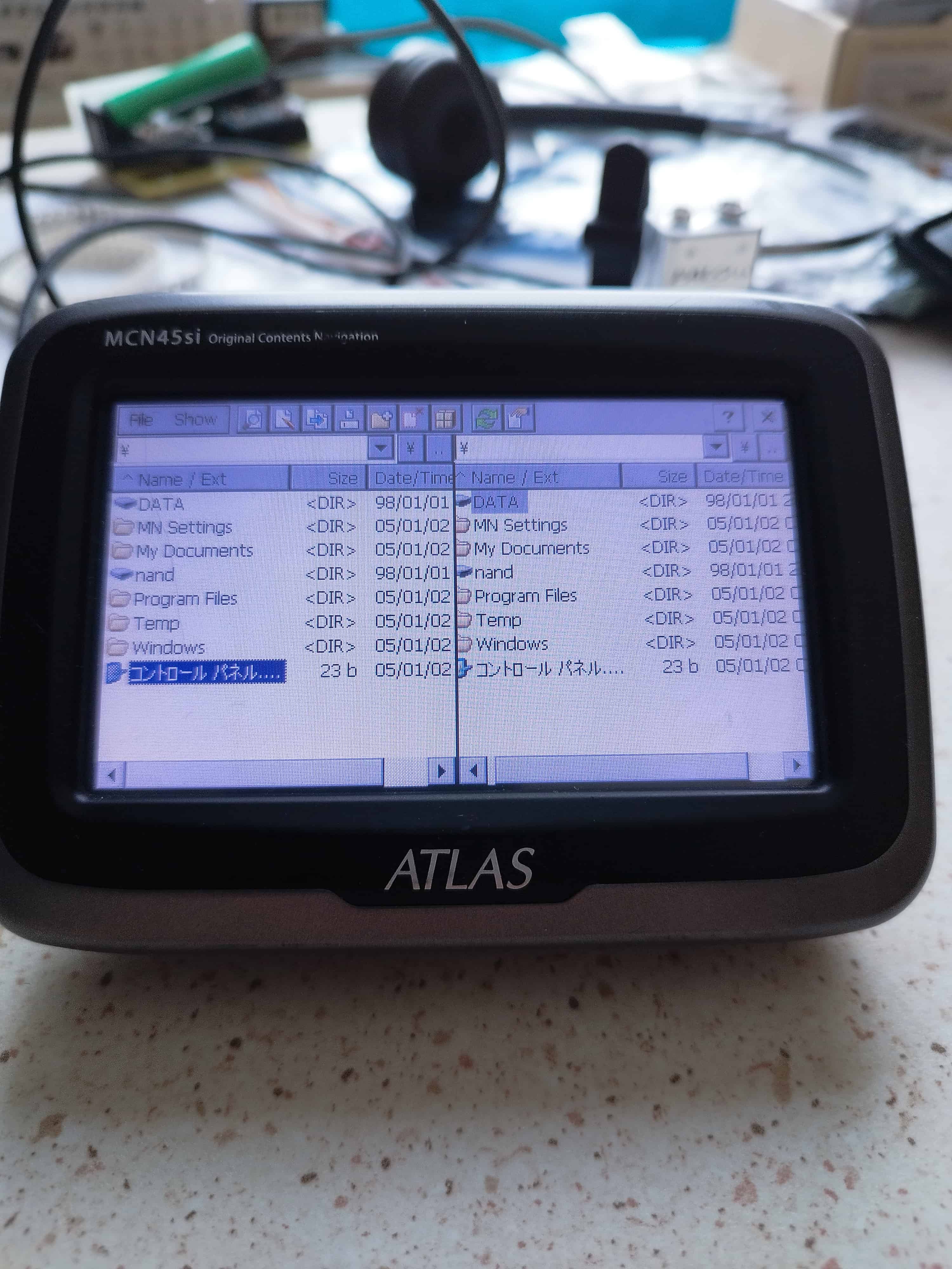

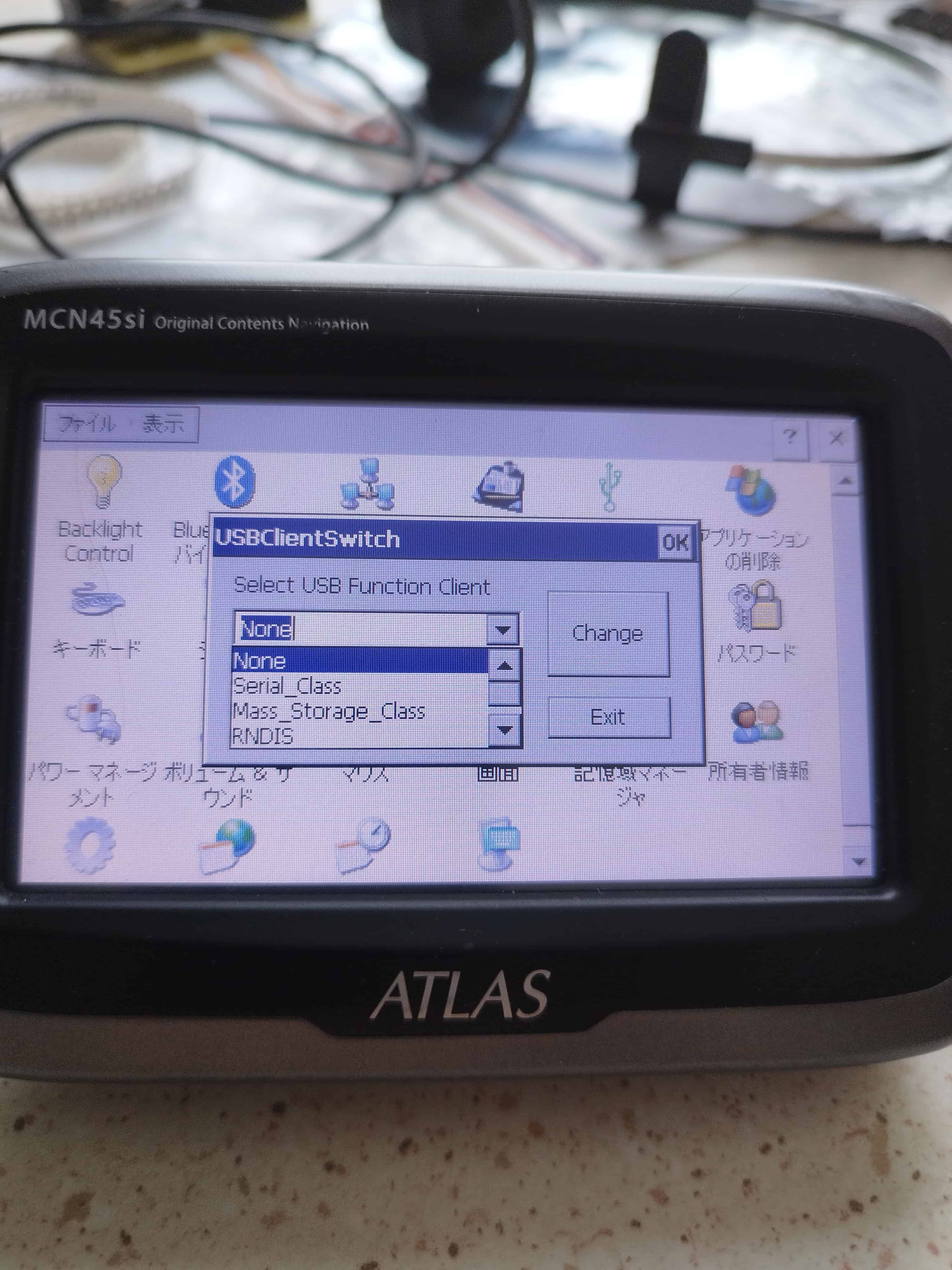

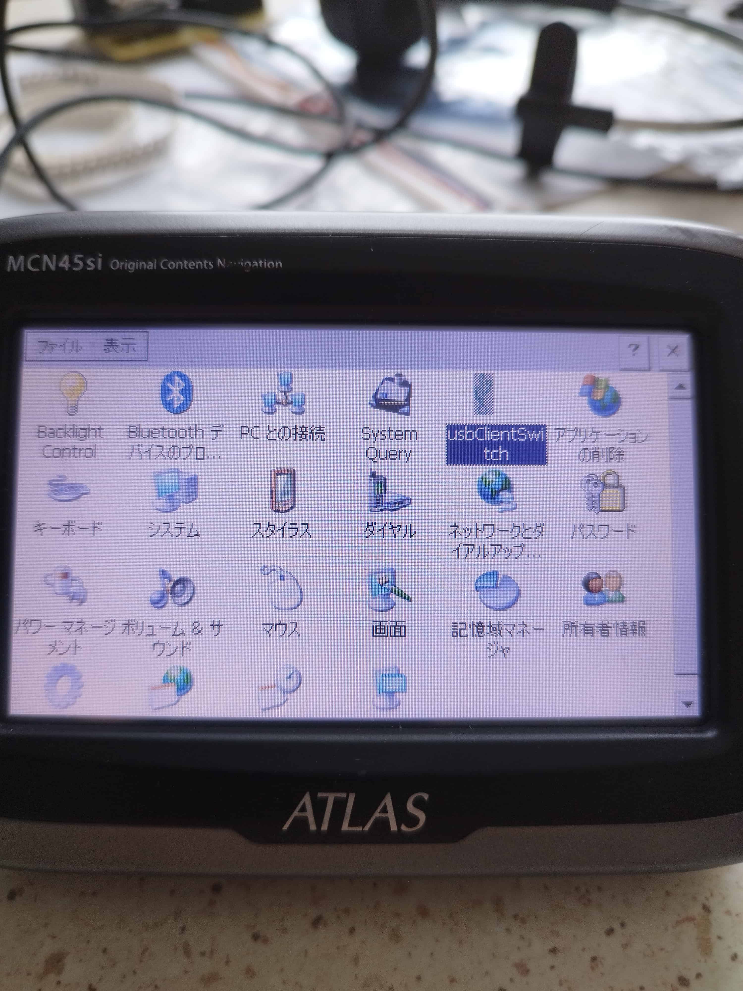

4) перезагружаем навигатор вытаскивая и вставляем аккумулятор, в главном меню выбираем Music Player, откроется окно Total Commander. Выбираем в нижней строчке Control Panel, там usbClientSwitch и в нем уже Mass_Strorage_class.
5) подключаем навигатор по USB к ПК или ноуту и перезагружаем навигатор (вытащить и вставить акб).

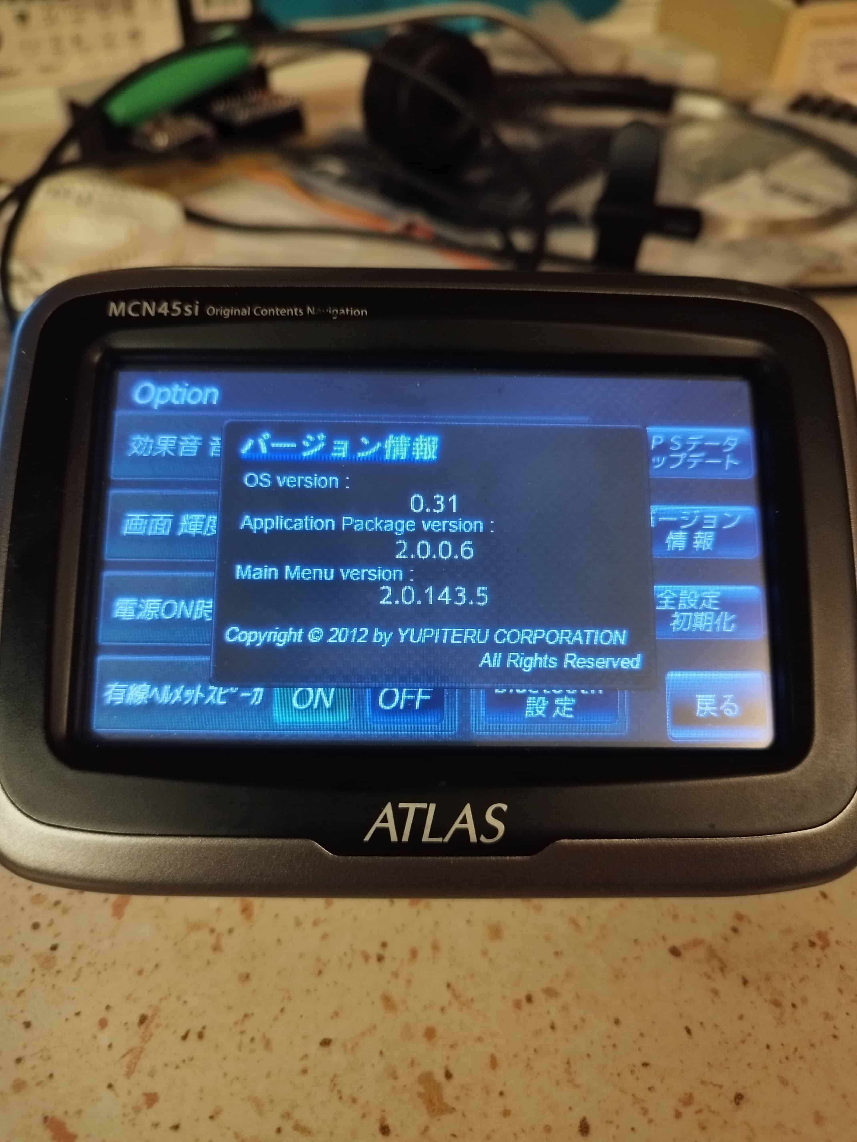

В файлах из п.1) важно чтобы версия устанавливаемая была выше, чем сейчас в навигатора.
Посмотреть какая версия можно в настройках (пункт справа в главном меню с ключом и шестеренкой), там уже не помню, что-то из правой колонки, выглядит так и там версия 2.0.0.6 (я много игрался с этим и она выше, чем идет с японии).
Соответственно в файле update.inf найти строки:
[Version]
Version=2.0.0.2
и в строке Version должно быть выше, чем в навигаторе.
